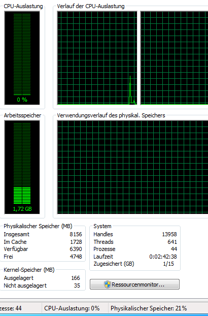

    Hier paar screens:

    Im Taskmanager sind es jedenfalls nur 8GB, also wird eins der Module wohl doch nicht erkannt.
    In CPU-Z kannst Du ja bei SPD die einzelnen Slots durchgehen, ob da überall was erkannt wird.

    Windows erkennt den Speicher ja komplett:
    Möchte ihn aber nicht nutzen. Wobei ich gerade sehe, dass laut dem CPU-Z Screenshot der Speicher bereits im Single-Channel läuft. Dann würde ich sagen: Modul-Roulette und schauen, ob irgendwelche neuen Infos dabei herum kommen.
  14. magiceye04
    CPU-Z scheint ja eher der Meinung zu sein, dass die ganze Kiste im Single-Channel läuft, erkennt aber auch die 12GB.
    Wie gesagt, würde ich erstmal alle Module einzeln testen, ob die noch funktionieren.
