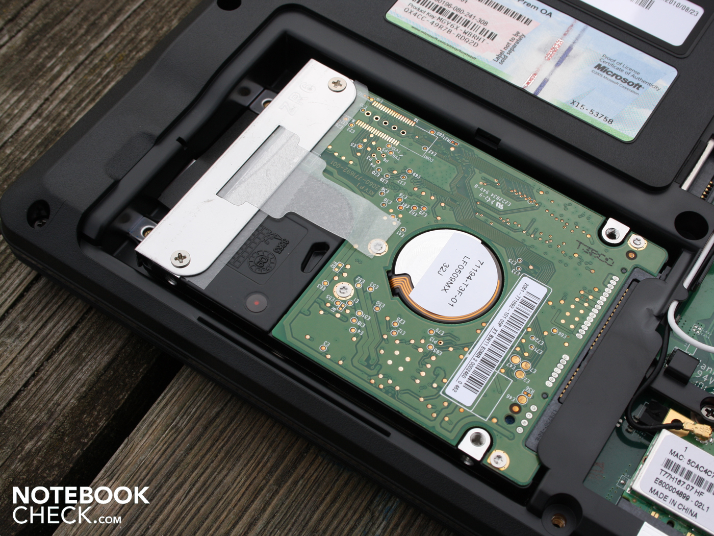

    Ich würde die Festplatte ausbauen. Dann sollte die UBCD booten oder eine Linux-Live-CD, wenn es an der Festplatte liegt.
    Die Festplatte kann man in einem PC als weiteres Laufwerk anschließen, um Daten zu retten und sie überprüfen zu können.

    Ist es nicht sehr kompliziert eine Festplatte aus einem Laptop zu bauen? Bei einem PC würde ich mir das noch zu trauen aber beim laptop habe ich schon häufiger gehört, dass man als Otto normal Verbraucher nicht rumspielen sollte.
