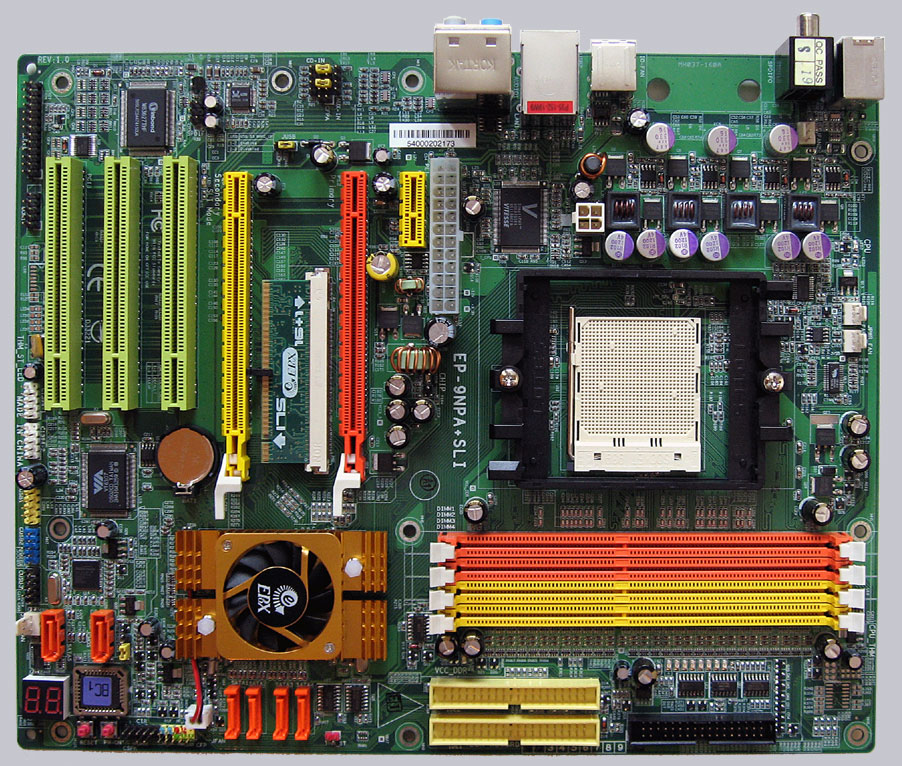

    habe ein Epox 9npa+ SLI Board. Ich habe an sich superleise Komponenten und Lüfter, nur der Chisatzlüfter des Boards treibt mich in den Wahnsinn. Das ganze Geseire und Geklackere ist wirklich nervtötend. Deshalb wollte ich mal gerne wissen, ob der kleine Lüfter überhaupt wirklich notwendig ist. Das Board sieht so aus: [​IMG]
    Unten links sieht man den Übeltäter.
    Also ist die aktive Lüftung wirklich notwendig? Oder falls nicht, was kann man sonst alternatives machen?

    Es würde bestimmt auch passiv gehen aber auf grund der ungünstigen lage würden wohl alle passiven fühler gegen die Grafikkarte stoßen.

  5. Vielen Dank für die Antworten. Also ich übertakte ohnehin keine einzige Kompenente! Nur bei den passiven Kühlkörpernist es glaub ich tatsächlich so, dass kein einziger optimal passen würde. Ich habe eine palit 1950 GT dran und die geht noch ein Stück über dem oben Chipsatzkühler.
    Echt ärgerlich sowas. Ich werde mal jetzt noch den Tipp von deoroller ausprobieren, obwohl ich mir das kaum vorstellen kann.
    Ab sofort nur noch MB mit passiven chipsatzkühlern. :bse:

  12. Also an solche abenteuerlichen Befestigungsmethoden habe ich noch gar nicht gedacht. D.h. es würde ausreichen, wenn ich am Boden des Gehäuses einen Lüter etwas in Schräglage auf den Chipsatzkühlblock ausrichte? Ich ahbe noch recht ordentliche 80er und einen 90er Lüfter hier rumliegen.

    Sollte eigentlich gehen, macht aber zuviel Lärm. Professioneller wäre ein Thermalright HR-05 Northbridge Heatsink - SLI, den Du hier findest. Logisch, daß Du die kleine Radaumöhre abbauen mußt. Leider mußt Du dazu das MB ausbauen, damit Du bei der Montage mittels Push-Pins das Board nicht beschädigst.

  15. Ein MB Ausbau wäre ja nicht weiter tragisch. Die SLI Edition von Thermalright ist sicherlich die eleganteste Lösung. Die habe ich auch in Betracht gezogen. Bin da nur ein wneig skeptisch ob bei der Anbringung mit den Push Pins es nicht doch ein bißchen wacklig wird und der Kühlkörper hin und her wackelt. Dies sind zumnindest einige Aussagen diverser Käufer auf Alternate und Geizhals.at.

    also ich habe mich für den Thermalright Chipsatzkühler entschieden. Den habe ich vor etwa 1 Stunde verbaut. Leider hat das Mainboard aber dermaßen bescheuerte Löcher (siche Bild im ersten Posting dieses Threads) dass die Graka jetzt etwas auf den Push Pin drückt. Der Chipsatzkühler von Thermalright sitzt fest drauf, die Graka ist auch eingerastet. Nur letztgenannte drückt halt den einen Push Pin etwas nach unten.
    Ist dies in irgendeiner Weise besonders schlimm bzw. besorgniserregend?

    Wenn er nur ein wenig eingedrückt wird, sollte es durch die Feder ausreichend kompensiert werden. - kein Problem
    Oder, sitzt dadurch der Kühler schief und liegt nicht mehr plan auf dem Chipsatz auf? - schlecht
