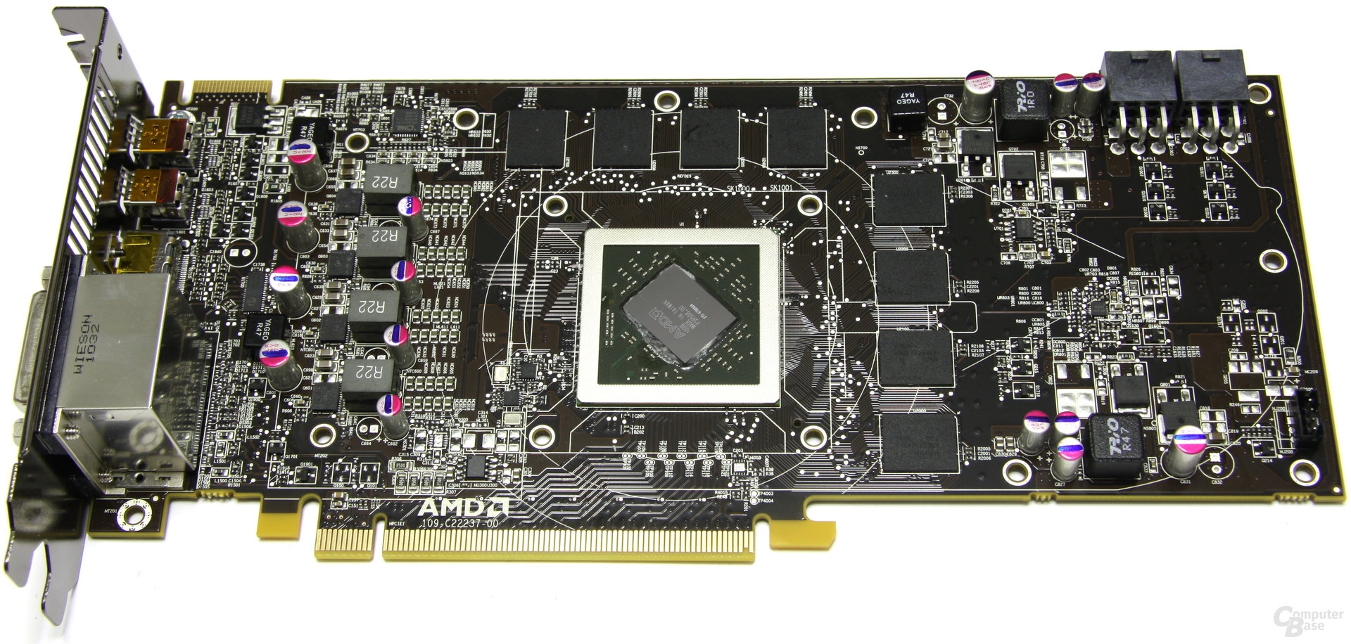

    wollte mir demnächst für meine HD 6870 den alpenföhn peter kaufen. Meine Graka wird mir zu heiß. Bei volllast 90°C. So nun habe ich da paar fragen.
    1. Kann man den kühler überhaupt bei einer HD 6870 einbauen? Ich hab mal gegooglet und habe erfahren, das die rams wo anders liegen. Also wenn ich den Ram kühler draufpacke, dann stören angeblich die heatpipes vom peter. Wisst ihr darüber vielleicht was? Wenns wirklich stimmt, gibts da eine gute alternative die, die temperaturen enorm senkt?
    2. Wenn ich da jetzt 2 Lüfter draufpacke aufs Peter, wo muss ich die dann anschließen? Weil bei meiner Black Edition HD 6870 gibts 2 lüfter und da dachte ich man kann die 2 lüfter vom peter auch an der Graka anschließen. Geht das?
    3. Ich habe vom Caseking.de Test gehört, das die Graka mit dem Peter +400W bräuchte. Stimmt das? Wenn ja dann reicht mein Netzteil gar nicht aus. Habe leider exakt eine 430W. Die ist von bequiet Pure Power 430w.
    Hier mal ein video zu 1. Bei der HD 5850 sind die rams genau in der Mitte. Und die stören gar nicht. Bei der HD 6870 sind die links. Genau unter den Heatpipes. http://www.youtube.com/watch?v=Qzlu7O51Lzo
    Und hier die Graka HD 6870. Da wo R22 steht, sind glaube ich die Rams. http://pics.computerbase.de/3/1/2/7/0/42.jpg

    Edit: So habe nun eine alternative gefunden. Thermalright Shaman und Alpenföhn Peter passen nicht wegen den Spannungswandlern oder Rams, was auch immer das sind im bild oben. Ist auch nicht so teuer.
