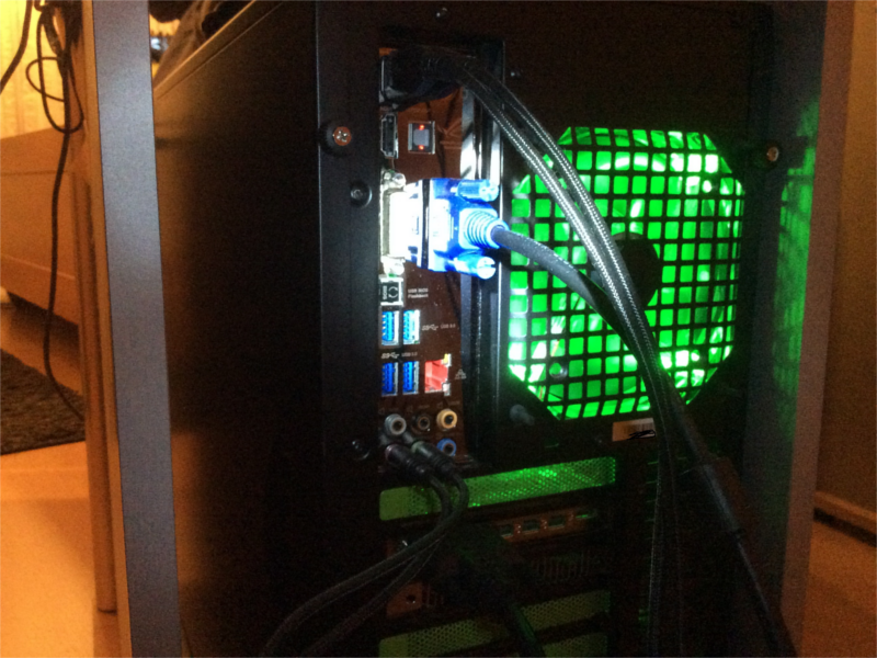

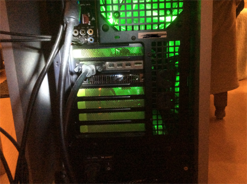

    Ich will mir einen 2. Monitor anschließen um besser arbeiten zu können. Was ich habe ist, ein DVI Kabel was im Moment über die Grafikkarte mit meinem Hauptmonitor verbunden ist. Als nächstes habe ich probiert meinen 2. Bildschirm über D-Sub mit meinem Mainboard zu verbinden. Der 2. Bildschirm zeigt aber trotz allem immer nur "No Signal Input" an. Könnt ihr mir helfen damit ich beide Monitore zum laufen bringe?
    Mainboard: asus maximus vii hero intel z97 so.1150 dual channel ddr3 atx retail
    Grafikkarte: 4096MB Palit GeForce GTX 970 JetStream Aktiv PCIe 3.0 x16 (Retail)
    Anschließend von Bilder die eventuell helfen könnten.

    Sicher?
    Also ich seh den DVI-Ausgang noch unbelegt.
  3. Unten bei der Graka habe ich den DVI-Ausgang benutzt.

  5. Aber genau das ist doch im Bild schon gemacht ? Am Mainboard habe ich probiert den 2ten Bildschirm über VGA anzuschließen (Blauer Stecker Bild 1)

    Nochmal meine Frage: Was ist mit dem VGA am Mainboard? Dort ist doch ein Kabel angeschlossen.
  7. Ja da habe ich schon einmal probiert den 2ten Monitor über VGA anzuschließen aber ich bekomme kein Signal.
  8. Im Moment ist der 2te Monitor mit dem VGA des Mainboards verbunden.
    Ich bekomme aber kein Signal vom 2ten Monitor obwohl es angeschlossen ist.

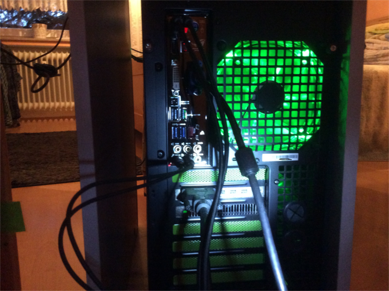

  10. Bei Bild 3 sind die Eingänge zur Grafikkarte zu sehen, ich nehm an eins davon müsste ein mini HDMI Eingang sein.
    Was für ein Kabel kauft man sich da am besten ?

  16. Meine Grafikkarte hat nur einen Eingang der entweder für DVI oder mit Adapter für VGA verwendet werden kann. Das andere was sie noch hat ist HDMI, wie zu sehen auf dem Bild 3. Mein Hauptmonitor hat sogut wie alle Anschlüsse möglich DVI HDMI VGA D-SUB usw.
    Den Monitor den ich jetzt als 2ten verwenden will hat nur DVI und D-Sub.

    Die Monitore beide an das Mainboard zu hängen, bringt nix. Dann ist die Grafikkarte deaktiviert und Fehlermeldungen von Nvidia sind kein Wunder. Die gehören einfach beide an die Karte.
    Deine Grafikkarte hat überhaupt keinen Eingang, nur Ausgänge. Aber das nur nebenbei. ;)
    Wenn die Karte DVI und HDMI hat, die Monitore ebenso, dann kann man sie doch beide auch an die Karte anschließen. Welcher Ausgang und welcher Monitor primär oder sekundär sind, kann man im Treiber festlegen und beliebig tauschen.
