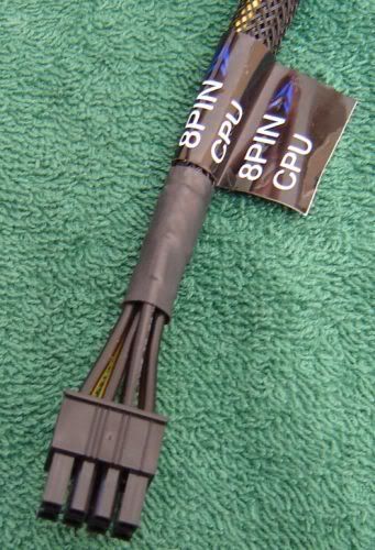

    Im Handbuch des MB steht folgendes
    • Make sure to remove the cap on the EATX12V connector before connecting an 8-pin EPS +12V power plug.
    • Use only an 8-pin EPS+12V plug for the EATX12V connector.
    Mein NT hat 2x 4pin connectors aber keinen 8pin block.
    und nur ein 4pin connector von den zweien passt darauf, der andere k.A. für was der is.
    hier falls ihr ned wisst was ich meine
    ein 8pin
    und hier die gleichen 4pins die ich habe
    Ob es einen 8pin zwingend braucht weiss ich ned. Auf jeden Fall war auf den linken 4pins eine schutzkappe drauf, erst wenn man die wegnimmt passt ein 8pin drauf.
    Ich werde den PC nicht starten sobald ich ned weiss obs einen 8pin braucht oder ned.
    Ihr seid gefragt ;)

    Imho brauchen die Boards nicht 8-Pins, deswegen ist auf dem einen Teil ja auch eine Schutzkappe drauf. Wenn Du aber einen 8Pin STecker hast, benutze ihn auch.

    Was ist denn der Unterschied? Zieht er beim 8Pin mehr Strom?
    Es muss einen Grund haben weshalb es einen 8pin gibt.

    Mit 8 Phasen läufts stabiler, ist halt mehr strom da, kannst besser übertakten etc.

    nochmal zu den 8pin connectors. Weisste ich hab dieses sys noch nicht gestartet. Erst vor kurzen zusammengebaut.
    Also einen 4 to 8pin Adapter möchte ich mir sicherheitshabler kaufen. Hat er aber die richtige Spannung? weil von einem 4pin zu einem 8pin bedeutet nur das der stecker anderst ist aber die spannung gleich, nehm ich jetzt mal an. Obs so ist weiss ich ned. darum frag ich ja-

    Was für ein Netzteil hast Du eigentlich? Nein, Du brauchst keinen Adapter. Deswegen ist auf dem einen Teil des Connectors auf dem Board ja so eine schutzkappe drauf, da einige Netzteile keine 8 Pin STecker haben. Einen Adapter von 4 zu 8 Pin gibts wahrscheinlich garnicht, einfach weil der total sinnbefreit ist.
    Selbst mein wirklich in die Jahre gekommenes Enermax Liberty hat schon einen 8 Pin Stecker...und am Netzteil sollte man nicht sparen.

    Ich wollt eben ein bisschen Lich in mein Gehäuse bringen;) und hab mir diesen Schrott gekauft AXP Netzteil Supernova, 600 Watt, ATX 2.2
    Naja vielleicht kauf ich mir gleich wieder ein neues.
    und danke nochmals
  17. DarkRhinon
    DarkRhinon CD-R 80
    Ja das Netzteil ist wirklich nicht gut. Passive PFC und nur 2x 21A auf der +12V Leitung, da hat mein altes Enermax bessere Werte^^
    Geb es wenn möglich zurück und hole das hier: http://geizhals.at/deutschland/a312971.html
