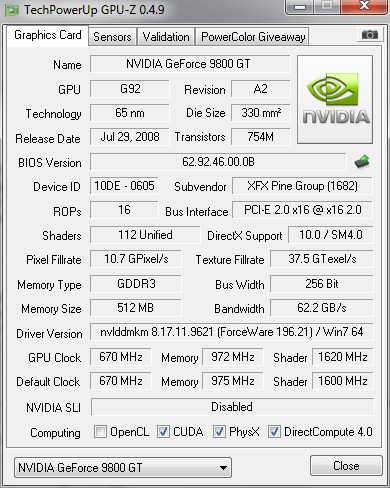

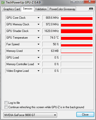

    GPU-Z hab ich runtergeladen und laufen gelassen, da mir die Daten da aber recht wenig sagen, hier mal 2 Screenshots:
    http://gpuz.techpowerup.com/10/12/24/amw.png
    http://gpuz.techpowerup.com/10/12/24/4kt.png
    Noch interessant: Gerade als ich diesen Beitrag geschrieben habe, kam es des öfteren vor, dass das Bild mehr oder weniger eingefroren ist, es aber nach Strg+Alt+Entf wieder ging (bei Win7 kommt man da ja zunächst auf so nen komischen extra Bildschirm, weg vom Desktop). Auch kleinere Grafikfehler kamen manchmal vor, oder Windows hat vom "Aero" stil in einen anderen, weniger Grafisch anspruchsvollen gewechselt ... das ganze hat übrigens grade angefangen als ich GPU-Z gestartet hab ... kann aber auch nur Zufall gewesen sein:confused:
