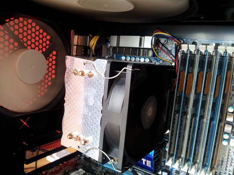

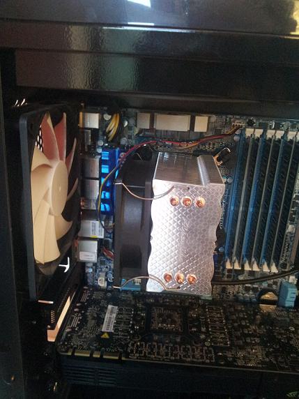

    Nun habe ich einen neuen Lüfter eingebaut der auch viel schneller (und lauter .. :< ) ist.. Die Temperaturen sind allerdings nur um ein paar GRad besser geworden...
    Erstmal die erste Frage:
    Ich hab ihn bestimmt falsch rum eingebaut?!
    Hab mir Anleitungen angeguckt aber irgendwie sagen einige, Venti soll Richtung Rückwand schauen und andere sagen nööö Venti soll ins Gehäuse blicken.
    Also hab ich noch bessere Temp wenn ich den umdrehe??!
    (PS: Das Kabel hab ich nun weniger gefährlich angebracht - net dass es noch in den Venti gerät..)

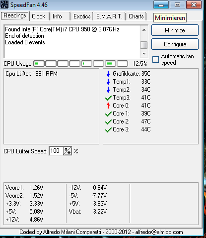

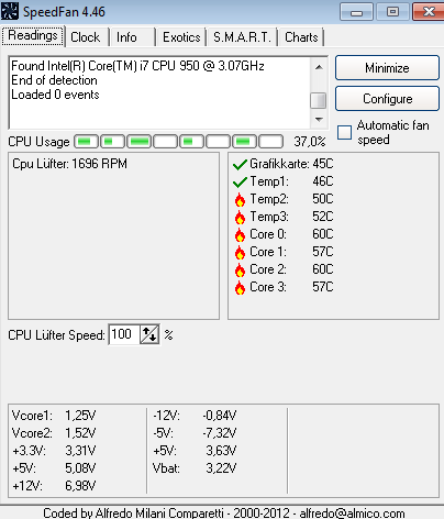

    Temperaturen:
    VORHER:
    Nachher:
    Ja da sieht man auch der Alpenfön Civetta hat viel mehr Power als mein alter Lüfter

    Der Lüfter des Kühlers sollte in die gleiche Richtung blasen, wie der rückseitige Gehäuselüfter.
  3. Kassia
    Kassia Byte
    also muss ich den umdrehen, wenn ich das richtig versteh?!
    *puh bin seit 2 stunden da dran und blick bald nimmer durch*
  4. im idealfall hast du jaan der frontseite einen lüfter der kühle kuft in den rechner saugt und die dann in richtung prozessorlüfter bläst und hinten (den sieht man ja) einen der die warme luft aus dem gehäuse raus saugt bzw. bläst.
    dein prozessorlüfter sollte also in die selbe richtung wie die beiden blasen.
    meiner ist vor dem lüfter, da er eben zwischen die kühlrippen blasen soll. theoretisch kannst auch lassen wies ist nur ausschliesslich den lüfter in die richtige richtung drehen (das meinte deo als er sinngemäss sagte hauptsache in die richtige richtung)
    wenn er aber so wie er grade ist, exakt gegen den hinteren ankämpft, wärs wirklich das beste du drehst den gesamten kühlkörper.
    dann eben wieder drauf achten das die kühlpaste gut und dünn verteilt ist bevor du ihn wieder befestigst
  5. magiceye04
    Ich würde den Lüfter auf jeden Fall auf die andere Seite setzen und zwar so, dass der die Luft durch den Kühler nach hinten pustet.
    Wenn der RAM nicht zu hoch ist, sollte das eigentlich ohne Neumontage des Kühlers gehen.

    Ok danke.. mein physikalisches Verständnis ist begrenzt - aber logisch isses schon ^^
    jetzt wirds ja fast winterlich im Rechner..
    DAnke euch^^

    Ich würde mich nicht alleine auf Speedfan verlassen. Die Tendenz ist zwar sichtbar, aber wenn man sich die Spannungen anguckt, liegen die völlig daneben.

    Total verkehrter Lüfter. Ein Lüfter sollte auch die umliegenden Spannungswandler kühlen, also zum Mainboard hin.

    Stimmt.
    Speedfan lügt bei bestimmten Chipsätzen ganz gewaltig.
    Besser:
    http://de.gtopala.com/siw-download.php oder ein herstellereigenes Tool (Probe II bei Asus z.B.).
