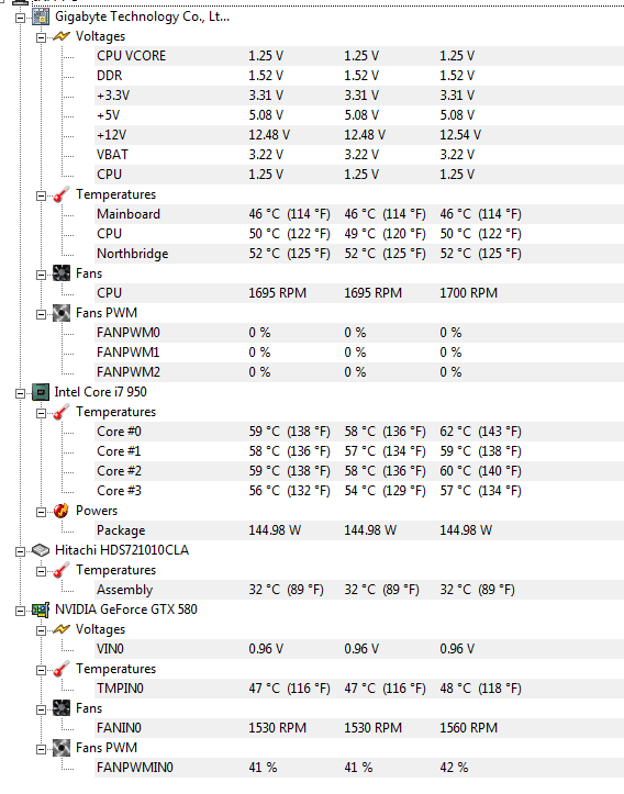

    Hab mir diese Sandra Software geladen damit ihr mal fachchinesisch lesen könnt. Ich blick da eh nicht durch. Nur wie werte ich das aus. Hab mal gedacht vlt liegt das Problem an Stromschwankungen/Spannungen???

  7. deoroller

    Achso ich soll sagen, dass der Kühler ein "Boxed Kühler" ist..

    Maximale CPU Temperatur ist 67.9°. Die kann schnell erreicht werden, wenn die CPU schon im Leerlauf 60°C hat.
    Der Kühler, der mit der CPU geliefert worden ist, kann zu schwach sein, vor allem wenn es im Gehäuse sehr warm wird.
