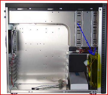

  8. 7Voo
    7Voo Byte
    Hier noch mal nen Bild.
    Unten is die Windows Festplatte (28-30°C) mit Lüfter oben drauf.
    Oben is die 2te Festplatte (30-34°C) welche ich als Speichermedium benutze.
    Darüber befindet sich ein Gehäuseentlüfter.
    Ich finde das ist so ziehmlich die Beste Position für die Festplatten.
    -7Voo
  9. rotmilan
    In Deinem Gehäuse im FestplattenSchacht hat es sehr viel Platz.
    Man muss nur ein FestplattenSchacht zwischen 2 Festplatten haben. Du hast weit mehr Absand zw. beiden Festplatten gemacht.
    Die Temperaturen der beiden sind gut.
    Ich frage mich nur, hast Du in der
    Front vor der Festplatten kein Lüfterplatz?
  10. 7Voo
    7Voo Byte
    Soll ich sie noch enger zusammen tun ?
    Der leere Platz bleibt nunmal leer.
    Doch, in der Front befindet sich ein Lüfter, dieser ist aber nicht zu sehen.
    Oder was meinst du genau ?
  11. rotmilan
    Nein, sicher nicht muss DU die beiden enger verbauen, war nur eine Info.
    In Front (PC Gehäuse) hat man entweder schon ein verbauter Ventilator od man kann einen verbauten. Bei mir laufen 3 Festplatten, mit einem Schachtzwischenraum, und die heisseste Festplatte Hitachi 1TB geht bei Last auf 37Grad.
    In der Front ein Lüfter, idealerweise ein 120mm grosser.
    Ein Lüfter 120mm mit 1200rpm kühlt 3 Festplatten in einem 5er Schacht genügend ab, daher bin ich etwas erstaunt, dass Du ein Lüfter oben angebracht hast, welcher auf die obere Festplatte bläst.
    Aber lass es nun ruhig sein, DU hast nun soviel unternommen, um die Temp der Festplatten in den Griff zu kriegen.
  12. 7Voo
    7Voo Byte
    Mh du hast da etwas falsch verstanden.
    Also erstmal ist bereits ein Front Lüfter verbaut welcher aber anscheinend nicht genügend für kühle Luft sorgt.
    Daher habe ich an der einen Festplatte einen FP Lüfter angebracht und oben we erwähnt einen ENT - Lüfter. ^^
    Er saugt zusätzlich die warme Luft die bis nach oben steigt ab und gibt sie nach hinten weiter.
    Ich werde mir aber demnächst sowieso ein neues Gehäuse mit besserer durchlüftung besorgen.
