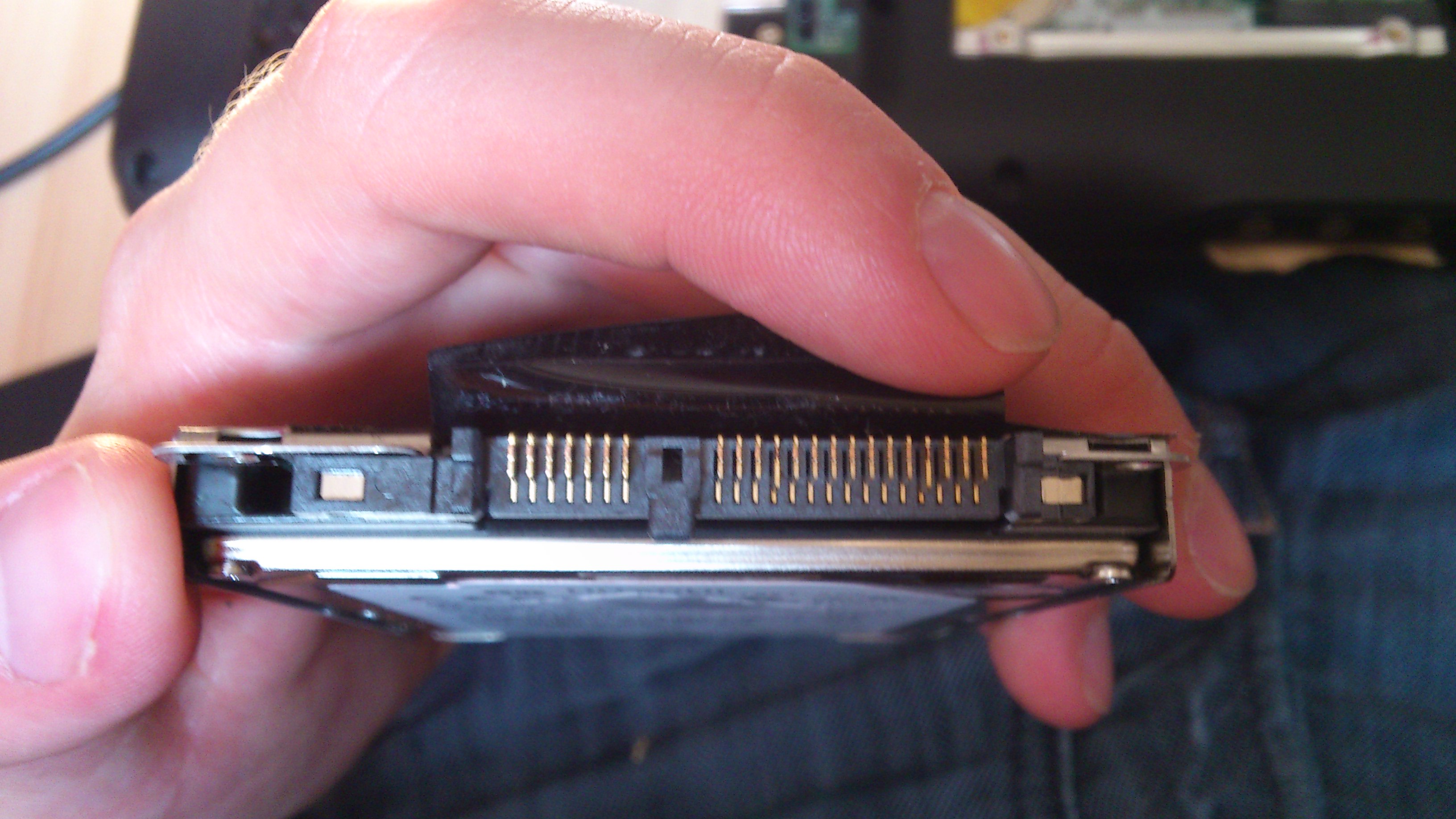

    schraub den mist halt runter

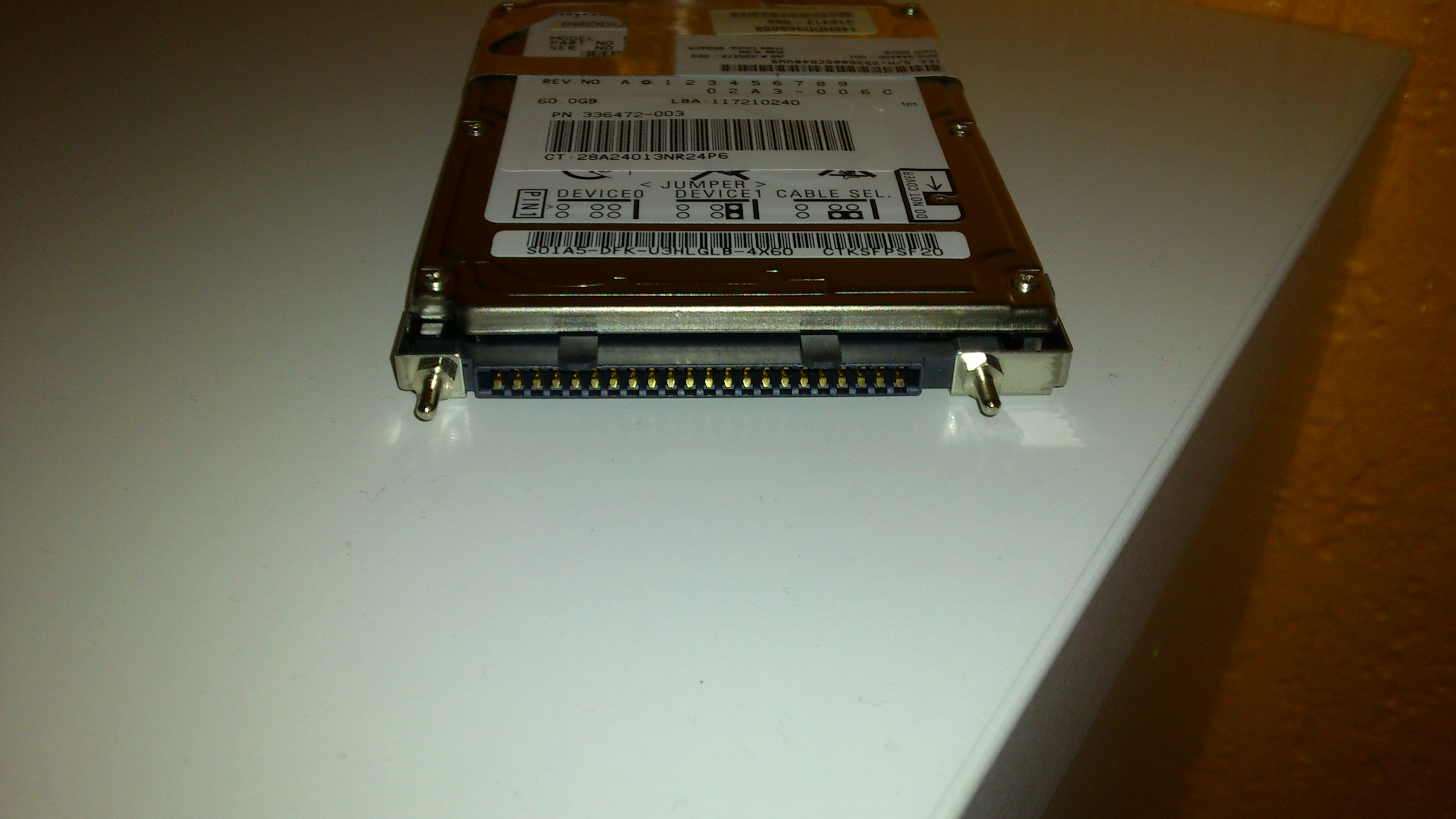

    Hast du dir deinen Beitrag nach dem Abschicken nicht angesehen, und festgestellt, dass so riesige Bilder gar nicht betrachtbar sind?
    Die erste Platte ist eine ganz normale SATA-Platte, da brauchst du nur die Steckadapter abzuziehen.
    Die zweite Platte ist eine 2,5"-IDE-Platte. Hier dürfte die Frage stehen, was der PC für Anschlüsse bietet. Wenn der PC über einen freien IDE-Port verfügt, genügt ein Adapter 40-Pin-IDE->44-Pin-IDE. Wenn es keinen IDE-Port gibt, wäre wohl ein USB-Adapter das Sinnvollste.
    Beides gibt es bei jedem Computer-Händler.

    HP = Compaq.
    Ich sehe es wie die Kollegen: das sind schlicht Adapter auf proprietäres HP-Gesumse die man abziehen oder abschrauben muss. Dann passen herkömmliche Stecker.
    Bei der kleinen vermute ich stark, dass da ein IED-Adapter auf 2,5" ans Werk muss, die obere scheint normales SATA zu sein.

    PS: Es gibt bei Läden wie Reichelt, Conrad, Pearl Adaptersystme für USB an die alle Sorten (unversteckerter) Platten angehängt werden können. Das Geld was ich dafür ausgegeben habe habe ich dank Nervenschonung und Bastelersparnis lange wieder drin.
