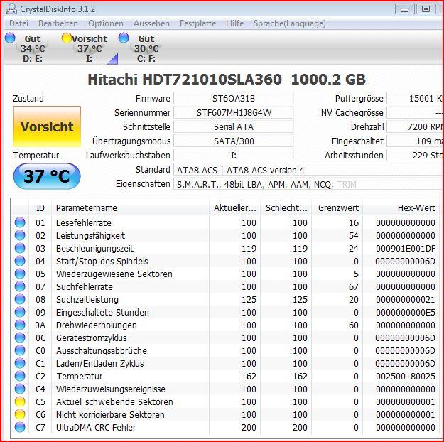

    Hallo Leute
    Ca. 8 Ueberträge ( SAT Aufnahme ) von einer externen Festplatte, auf die interne Hitachi Festplatte hat dazu geführt, dass ein von den 8 Filme nicht ins Videobearbeitungsprogramm "DVR Studio HD" übertragen werden konnte. Ich übertrug nochmals von der externen Festplatte die fehlerhafte Filmdatei (da ich zuerst vermutete, dass die Datei fehlerhaft war), und diesmal konnte das Programm "DVR Studio HD" den Film lesen. Ich wollte wissen, ob die interne einen Defekt aufweist. So habe ich das Programm "Crystal Disk Info zur Rate gezogen, doch ich habe keine Erfahrung mit dem Programm: es gibt beim Zustand "Vorsicht" an. Es läuft seit über 20Min ein Datenübertrag, daher ist die Temp auf 37Grad. Hier ein Bild
    die 2 unteren IDs "C5" und "C6"
    was bedeutet "schwebende Sektoren"? - Hat dies mit "nicht korrigierbare Sektoren zu tun, da es der/die gleiche/n Sektoren ist / sind?
    Nun, eine Schnellformatierung der Festplatte ausgeführt, dabei ist C6
    "nicht korrigierbare Sektoren" wieder i.O., doch C5 bleibt, und der Zustand ist auf Vorsicht.
    Inwiefern ist die Festplatte nicht mehr zu gebrauchen? Da sie eine neuere ist, kann ich sie ohne weiteres dem Händler zurückgeben, od muss ich warten bis sie hinüber ist?
    Festplattespez. sind gefragt.

    das sind Sektoren, bei denen Lesefehler aufgetreten sind, die sich entweder durch neues Schreiben korrigieren lassen
    oder dann als defekt gekennzeichnet werden. (Wert 05 wiederzugewiesene Sektoren oder Wert C6, nicht korrigierbare Sektoren).
    Im übrigen würde ich mich nicht auf Fremdtools verlassen, sondern immer das spezifische Herstellertool (Hitachi-Tool) benutzen.

    Ich hatte wieder die ca. 190GB übertragen auf der Hitachi, und C6 ist wieder gelb, wie auf meinem Screenshot sichtbar.
    Ich werde mal das Hitachi Tool nehmen, und schauen, was das Tool rausgibt, auf jeden Fall werde ich die FPlatte einsenden, denn es machte einen Fehler, als ich die Aufnahmen übertrug.

    Es war ein ganzes Bunt (8Aufnahmen), und nur eine ging nicht, hatte in dem Ordner (SAT Aufnahme - .TRP, .001, .002, etc) die Datei .002 einen Fehler, somit klappte den Import ins Programm nicht. Ich dachte, was sei mit dem Programm, doch später merkte ich, dass es an der Datei selbst lag. Die Datei .002 konnte nicht verschoben und nicht kopiert werden, aber erst nachdem ich eine Kopie auf eine 2. Festplatte ausführte, da kam der Fehler, vorher nicht.
    Das Hitachi Tool funktioniert nicht, bzw ich stelle mich blöd an :aua:
    Wenn ich das Tool starte (wie nach Anleitung) findet es eine .dll Datei nicht, obwohl sie im gleichen Ort ist wie die .exe Datei. Naja, so habe ich noch 2 weitere Programme "HD Tune" & "HDD Health" ausprobiert, und HD Tune findet nichts, HDD Health meint sogar, dass meine 500GB Festplatte nicht mehr so rund läuft.
    Naja, ich lasse das sein. Denn ich lasse die Aufnahme auf der externen und internen bis ich die Aufnahme bearbeitet habe gespeichert, danach kommt die bearbeitete Sendung auf den Multimedia Player. Sollte da die Hitachi hops gehen, dann gehts so halt kaputt, und ich schicke sie ein.
