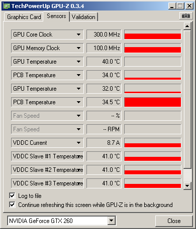

    Was soll ein Sensor am Grafikkartengehäuse?. Was sagt GPUz zu den Werten? Gerade die Spannungswandlertemperaturen sind bei der 260 interessant. Und da bekommst Du ohne Grafikkartenumbau keinen Sensor hin.
    RAM? Liegt im Luftstrom des CPU-Kühlerlüfters. Bzw., über Umwege, hinten der. Der kann auch bissl was ab.
    GehäuseTemp? Eigentlich egal, Wenn alles andere ordentlich gekühlt is, is da die Temp auch nicht hoch.
    Festplatten? Lüfter davor und gut. Wenn die Platten aus Hitzetechnischen Gründen über den Jordan gehen, isses egal ob Du das mitbekommst. Du schaust ja auch immer auf das Display?
    Ja die Papstlüfter. Die waren mal leise, als alle anderen laut waren. Mittlerweile gibs genug durchzugstarke, leise andere.
    Was laut is, bleibt laut. Und wärmer wirds dadurch auch. Tempgeregelte Lüfter drehen dann schneller, lauter. Teufelskreis.
    Ich hab 2 Lüfter auf dem Grafikkartenkühler(260GTX + Silenx IXG-80HA2 + AC ArcticFan 12L@7V) und den im NT. Nix zu hören. CPU wird vom NT mit"entlüftet". Und das alles in nem GMC R2 Toaster mit wenig Platz.

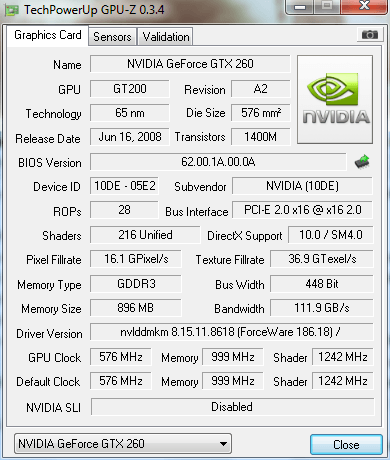

    Sind ja lustige Temps mit der 260. Sehr realistisch bei den Drehzahlen.
    Was sagt denn GPUz dazu?

  13. poro
    Einfach auf die Kamera klicken. Upload->Link kommt.
    Nich wundern über "Fan Speed". Kühlertausch, woanders angeschlossen.

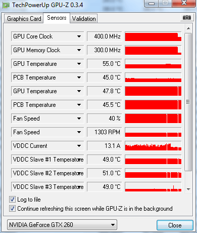

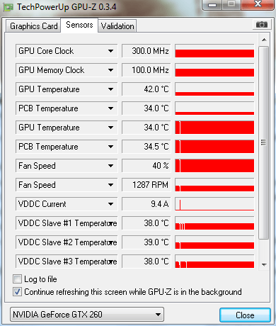

    Grafikkarte 2 Lüfter? Is wohl nich die Standard-Kühler-Ausführung? Trotzdem sollten die sich immer beide bewegen.
  17. Hab eben noch einen Test mit Far Cry 2 gemacht, bei einer Drehzahl von 960rpm. Das Ergebnis besorgt mich ein wenig: CPU, Festplatte, RAM 38°C und die Graka 60°C ! Darf man so noch weiter spielen oder sind 60°C schon schädlich?
    Das mit dem zusätzlichen Lüfter wurde auf einmal bei HWinfo angezeigt, mit einer Drehzahl von 107rpm :confused:. Aber das Programm hat auch öfters Macken. Wie alle anderen Tools die ich bis jetzt zur Tempanzeige genutzt hab auch. Eben wurde der Lüfter nicht mehr angezeigt, obwohl die Graka 60°C hatte.
    Hmm, es hilft auch nichts die Lüfter wieder hochzudrehen, schon wieder 62°C. Kann es sein das SpeedFan die Temps falsch ausliest oder ist mein PC falsch gekühlt?

    Hab die Erfahrung gemacht, daß GPUz am nächsten, beim Auslesen der Werte, den realen Werten(wer kennt die schon) kommt. RivaTuner kann das, denke ich, auch.
    85° GPU-Temp geht noch. Die VDDC Slave(Spannungswandler) sollte man eher im Auge behalten.
