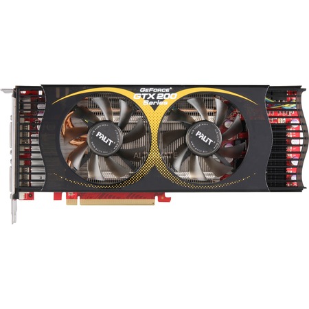

    Ich habe Anfang 2008 einen Dell XPS 420 mit folgender Hardware gekauft:
    Grafikkarte: GeForce 8800 GT <--- soll am besten mit einer gtx 275 ersetzt werden

    die GTX 275 ist 27 cm lang schau mal ob die überhaupt Platz findet in so einen Dell Gehäuse,und dabei kannst auch gleich abschreiben was am Aufkleber des Netzteiles steht,der od.die Werte der 12V Schiene(n) wären wichtig.

    Selbst wenn ein Markennetzteil verbaut w&#228;re, w&#228;ren 425 W f&#252;r eine GTX 275 ganz sch&#246;n knapp. Es w&#252;rde also grunds&#228;tzlich ein neues ben&#246;tigt werden.
    Da stellt sich allerdings die Frage, ob bei Dir ein Standard ATX Netzteil verbaut ist oder eines mit "spezieller DELL Bauweise".
    Etwas l&#228;nger k&#246;nnte die GTX 275 auch sein (27 gegen&#252;ber 23 cm) von daher solltest Du auch den Platz ausmessen.
    Am besten, Du machst mal ein Foto vom inneren des Rechners und postest es hier.

    Dazu noch BTX. Macht sich mit der Kühlung besonders gut. Es passt ja keine Dual-Slot-Grafikkarte rein.
    Mach ml(ein etwas kleineres) Bild von weiter unter. Im 90° zum Gehäuse.
