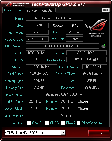

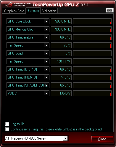

  3. Hi
    ich glaub so ists einfacher :)
    Bild #1
    Bild #2
    Ich hatte die Kühlerrippen mit einer feinen Drahtbürste gesäubert, jetzt gerade noch mit dem Kompressor ausgeblasen da kam noch irgenwo her ne menge Staub 0o
    Habe auch gelesen dass die WLP (Wärmeleitpaste) eingetrocknet sein könnte, dazu irgend ne Idee?
    Gruß

  7. magiceye04
    Lass mal GPU-Z im Hintergrund laufen, dann spiele 4,5 Minuten lang (bis kurz vorm Problem) und dann beende das Spiel und lass Dir von GPU-Z die maximalen Temperaturen anzeigen, dazu jeweils auf den kleinen Pfeil bei den Temperaturangaben gehn und auf max. stellen.
    Es kann ja durchaus auch was Anderes zu warm werden, daher solltest Du auf jeden Fall die komplette Liste der verbauten Teile mitteilen, idealerweise auch gleich noch mit Temperaturen und Spannungmesswerten.
