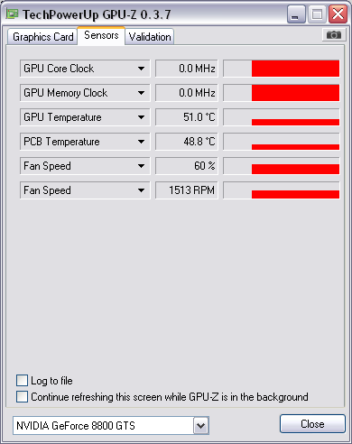

    Wie sind Temperatur der Grafikkarte und Taktraten?
    http://www.gpu-z.de/

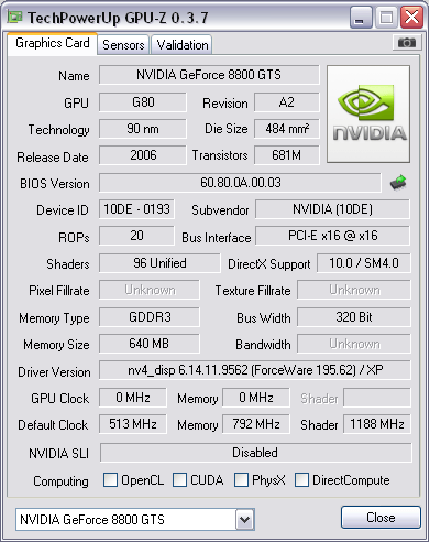

  3. Bashetie
    Bashetie ROM
    Hmm, eigl sollte da was kommen, bei mir gehts auch.
    Naja, auf jeden Fall hab ich das getestet.
    Und das ist rausgekommen:
    http://www.techpowerup.com/gpuz/fmrpq/
    Edit:
    Sensors:
    GPU Core Clock 0.0 MHz
    GPU Memory Clock 0.0 MHz
    GPU Temperature 51.0°C
    PCB Temperature 48.8°C
    Fan Speed 60%
    Fan Speed 1510 RPM
  4. poro
    Ein Screenshot(mit dem kleinen Kamerasymbol rechts oben) von den Temps wäre nicht schlecht. Erledigt. Machs trotzdem mal.
    Sollten wirklich keine Takte angezeigt werden, .... schonmal ne neue aussuchen.

  6. poro
    Es sollte in den ausgegrauten Feldern schon was angezeigt werden, bzw. Takte bei "*** Clock"
    Is zwar ne 320er, sollte aber keinen großen Unterschied machen.
    http://forums.techpowerup.com/showpost.php?p=808651&postcount=10
