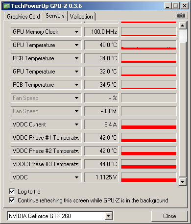

    Kawasaki09 Byte
    Da ist ein Screenshot, allerdings ist die Karte da nicht unter Last :-).
    Ein Bild unter last kann ich nicht machen da der Pc dann ja ausgeht.
    [​IMG] [​IMG]
  18. poro
    Du kannst dir aber mittels der Pfeilchen die max.-Werte anzeigen lassen.
    Aber wie üblich, gibs keine Temps der Spannungswandler. Kann man wieder nur schätzen. Idle~GPU, Last GPU+20°.
