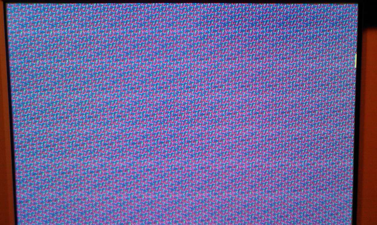

    Also Problem: Ich habe seite einiger Zeit schon das Problem, dass bei dem Spiel The Saboteur, an manchen Stellen (manchmal nach kurzer Zeit, manchmal nach lägerer Zeit) der PC Abstürtz und der Bildschrim so aussieht:
    http://sites.internet.lu/folders/aliens/IMAG0014.jpg
    Und aus den Lautsprechern kommt nur noch ein dröhnen.

    Ich habe mir den SpeedFan 4.44 geladen und festgestellt, dass meine Graka zu heiß ist. (ca. 61°C). Kann es daran liegen?
    COD4 hatte ich aber früher schonmal drauf, und da gings ohne Probleme.
    Außerdem spiele ich noch FSX und Assasins Creed, und bei den Spielen hab ich nicht das Problem.
    Da der PC dabei komplett abstürtzt, kann ich natürlich nicht überprüfen, worans liegen könnte.
    Vorhin habe ich den PC einmal mitm Kompressor ausgeblasen, und da kam ne menge Staub aus der Graka, da ging die Temp auch wieder runter, aber jetzt, wenn ich nur ein bisschen Surfe und nen Film gucke, steigt die Temp wieder auf gut 56°C an.
    Habt ihr ne Idee, warum die Spiele früher gingen, und warum jetzt nicht mehr, bzw. warum wird die GPU immer so warm? (denke da gibts nen zusammenhang)

    61°C ist nicht zu hoch. Da ist noch viel Luft nach oben.
    Wenn die Grafik bei anderen Spielen nicht abstürzt, scheint es auch kein Hardwarefehler zu sein.

    Die Temp ist für eine GPU der 200er-Reihe noch ziemlich gut, meine hat beim Zocken 80°C.
    Mache mal Angaben zu deinem Netzteil, am besten Bezeichnung und Amperewerte.

    ich hab grad nochmal gezockt und auf dem 2. Bildschirm SpeedFan laufen lassen. Die GPS ist dann auch auf 80°C gekletter, aber gerade eben, konnte ich komschierweise Problemlos gut 15min zocken (CoD4).
    Ich hab das "toughpower thermaltake 750w" Netzteil, genaue bezeichnung konnte ich leider nicht finden.
    Wo bekomme ich die Ampere Werte her?

    jetzt nachdem ich Grafikkarte einmal mit Kompressor durchgepustet habe, kann ich länger spielen, so ca. 30min. Die Temperatur gehts dabei auf ca. 80°C, wird ab da aber nur geringfügig höher.
    Da ich die Black Edition habe, ist das Teil in sonner schwarzen Plastikhülle eingepackt, sollte ich die vielleicht mal aufschrauben und nur die Grafikkarte nutzen?
    Die Tempwerte hab ich jetzt mit Speedfan, AIDA64 und PCWizard überprüft, und alle zeigen, mit kleinen Abweichungen um 1-2°C das gleiche an.
    In AIDA64 steht unter Stromwerte ca. 22A.

    GPUz. Alles andere taugt nix.
    Gibs da unter Temps nen Eintrag VDDC?
    Mach mal davon Screenshots.
    Die 260 macht locker 90° mit, die Spannungswandler waren bei mir mal(Karteninterne Lüftersteuerung komplett ausgefallen) mal auf 117°.
