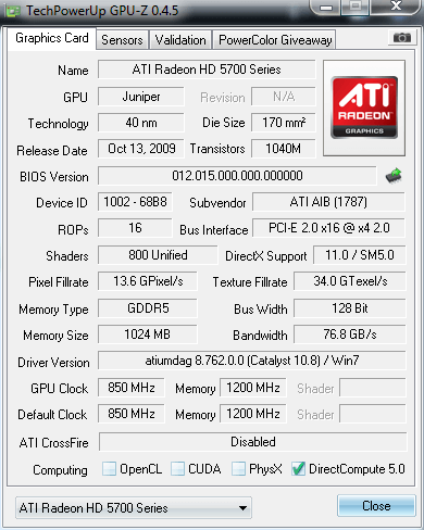

    heute habe ich bemerkt, dass meine Grafikkarte nicht im PCIe 2.0 x16 Modus ist. Normalerweise hats funktioniert, habe auch nichts geändert.
    Sie wechselt spontan zwischen 2,4 und 8 Lanes.
    Ich habe schon alles probiert :
    Div. Treiber installiert (ATI 10.6;10.7;10.8)
    BIOS resettet (Von F10 auf F4, auf F5, wieder F10)
    Energiesparmodus geändert
    Anderes PCIe Kabel und Graka + Slot gereinigt.
    Alles ohne Erfolg. Ich habe echt keine Ahnung mehr.
    Ändern sich bei den Lanes auch die Pixel/Texture Fillrate ? Denn sowohl mit 16 Lanes, als auch mit allen anderen Modi gibt GPU-Z 13.6 GPixel/s und 34.0 GTexel/s an.
    Alle Programme, mit denen ich die Lanes auslesen kann, sagen das gleiche, also das es ein Auslesefehler ist, bezweifle ich.
    Z.Z verwende ich den 10.8 Treiber. Mein System könnt ihr unter meinem Benutzernamen sehen.
    Kann mir jemand weiterhelfen ?
    Vielen Dank
    mix
  2. poro
    Was is mit nonOC CPU? PCIe-Bus 100MHz?
    Mach mal nen Screenshot von GPUz(kleine Kamera rechts oben).

    Edit : Hier nochmal ein Eintrag aus Everest, vielleicht sagt euch das ja etwas.
    Edit 2 : Ich habe mal versucht, einen noch älteren Treiber zu installieren, nämlich den 9.11, da ich noch ein GPU-Z Screen von dem Treiber habe mit 16 Lanes. Installiert, neu gestartet und GPU-Z zeigt auch wieder 16 Lanes o_O
    Zu blöd, dass dadurch aber einiges an Performance verloren geht...
