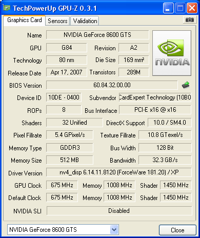

    Eric51 Megabyte
  7. Stouni
    Stouni ROM
    Hier der Test:
    GPU Core Clock 675.0 MHz
    GPU Memory Clock 1008.0 MHz
    GPU Temperature 53.0°C
    Fan Speed 53%
    und ja die karte ist passiv gekühlt
  8. Eric51
    Eric51 Megabyte
    Hi
    Hätte dich beinahe vergessen.:sorry:
    Die Frage nach der passiv Kühlung, hat den Grund,dass die Spannungswandler auf passiv gekühlten Grakas zu heiß werden und deshalb Probleme verursachen.Versuche mal mit nem Kaltluftgebläse die Graka zu kühlen .Wenn du ne passive Graka verwendest musst du auf eine gut Durchlüftung des Gehäuses achten.
