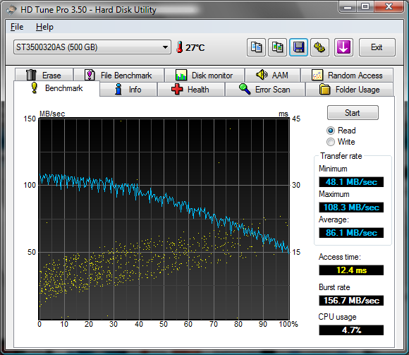

    Die Hitachi ist auf jeden Fall langsamer als die WDblack.
    http://pc.watch.impress.co.jp/docs/2008/0801/ocz_14.jpg
    http://i77.photobucket.com/albums/j63/euro-kid/HDTune_Benchmark_ST3500320AS.png?t=1245627082
    Da Festplatten nur am Anfang, also in den inneren Spuren, wirklich schnell sind, würde ich die Partition(en) fürs Betriebssystem + ggf. Programme an den Anfang legen und nicht zu groß machen. Alles, was selten gebraucht wird, kann dann auf eine Partition ans Ende.
    Auf der anderen Seite ist es durchaus auch sinnvoll, Betriebssystem und Programme/Spiele auf 2 getrennte Platten zu legen, dann müssen die beim Zugriff auf ihre Daten nicht immer gegenseitig aufeinander warten.
