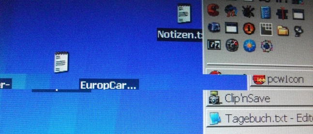

    So sieht das aus:
    Mal hier, mal da, mal höher, mal tiefer ist ein Streifen des Monitorbildes nach rechts verschoben. Dabei wird das, was rechts fehlt, auf der linken Seite angezeigt.

    Hier nochmals das Erscheinungsbild des Fehlers:

    • Ein bestimmter Stein in Bank 0:
      Nach erster grafischer Windows-Meldung folgt BSOD mit "Memory_Management"-Fehlermeldung.
    • Der andere Stein in Bank 0: Alles okay und stabil.
    • Zu diesem Stein den "Fehler"-Stein in die andere Bank:
      Windows 7 bootet normal und läuft, aber der "Streifenfehler" tritt auf.
    Bis zum ersten Auftreten des Fehlers war der Rechner monatelang 24/7 gelaufen. Ich kann ja von Glück sagen, dass der Fehler sich nur auf das Display auswirkte. Denn die Programme (zum Teil speichergierig und komplex) liefen einwandfrei, was mich jetzt etwas irritiert.
    Nun kommen erst einmal andere Steine rein, dann sehe ich weiter.

    Deine Grafikkarte holt sich ihren benötigten Speicher vom System. Der Teil ist dann durch das Bios für alle anderen Programme (auch Testprogramme) gesperrt (deswegen mein erster Hinweis, im Bios die Große des Grafikspeichers zu ändern). Der Defekt im Speicher wird einfach nur in dem Bereich liegen, der der Grafikkarte zugeschlagen wird.
