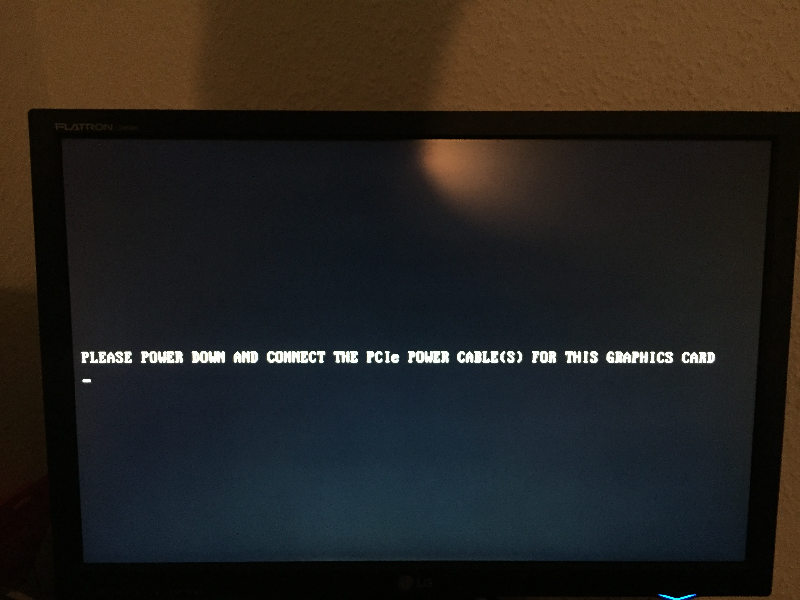

    Sobald der Rechner angeschaltet wird, läuft der Grafikkartenkühler. Jedoch habe ich kein Bild. Wenn ich die PCIe Stecker entferne und den Rechner anschalte, kriege ich ein Bild mit folgender Inschrift:
    Please POWER DOWN AND CONNECT THE PCIe POWER CABLE(S) FOR THIS GRAPHICS CARD.
    Wenn die Grafikkarte kaputt sein sollte, wie kann es sein, dass ich ein Bild mit der Inschrift kriege?!?!

    Die Meldung wird ja beim Abziehen der Stromversorgung von der Grafikkarte provoziert und ist somit von der Ursache bekannt.
    Dann würde wohl gar keine Anzeige erfolgen - nicht mal die Mitteilung über die fehlenden Stromanschlüsse.

    Also: Die Fehlermeldung kommt natürlich weil ich die PCIe Kabel entfernt habe. Ich frag mich warum ich überhaupt ein Bild bekomme auch wenns nur schwarz weiss ist.

    Habe einfach mal ausprobiert, was passiert, wenn ich die Stromversorgung entferne. Ich erhalte komischerweise ein Bild. Nur deswegen.

    Wenn man nur die Zustände "100% Defekt" und "100% In Ordnung" kennt, dann wäre diese Frage berechtigt. Aber so ziemlich alles Technische kann auch nur zu einem (geringen) Teil defekt sein.
    Ohne Strom schaltet die Karte wohl in eine Art Notlaufprogramm und das kann maximal diese Meldung anzeigen. Andere Karten rühren sich dann einfach nicht oder lassen max. eine LED leuchten.
    Also wenn die GPU sich da nicht selbst geschützt hat, denke ich auch, dass sie spätestens dann komplett über den Jordan war.

    Mit Kühler wird sie natürlich nicht heiß.
    Um die paar Wörter auszugeben, ist keine Rechenleistung nötig.
