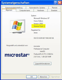

    Das steht in den Systemeigenschaften, gleich auf der Reiterkarte Allgemein ...So z.B.
    P.S. Wie du die angezeigt bekommst, kriegst du sicher selbst raus
