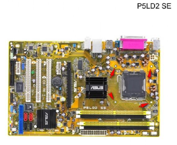

  4. rotmilan
    was für ein Mainboard (Sockel 775) hast Du?
  5. woxel
    woxel ROM
    Asus P5LD2 SE Sockel 775
  6. rotmilan
    das ist ein bild Deines Mainboard
    , http://666kb.com/i/b59jvhx4bxkgd5ayl.jpg , die 4 roten Pfeilen zeigen auf die Vorrichtung für die Clips.
    Es hat ohne was hinten dem Mainboard was getan zu haben, eine Oeffnung damit die Clips vom CPU Kühler rein gesetzt bzw reingedrückt werden kann.
    Die CPU Kühler (775) haben verschiedene Vorrichtungen, um den Kühler an das Mainboard zu befestigen, nun hattest Du es mit Schrauben befestigt.
    ICh nehme an, dass Du das Mainboard aus dem Gehäuse rausschrauben musst, damit Du dahinter die Vorrichtung für die Schrauben wegnehmen bzw wegschrauben kannst. So wird die Oeffnung wieder so sein, damit man die Halterclips des CPU Kühlers mit Vorsicht reindrücken kann.

    hey danke für die gute erklärung ;)
    also wie er jetzt rein muss weiss ich. muss ich nur noch ausprobieren. war nämlich nicht sicher und bevor ich da was falsches in was falsches stecke ;)
    naja, besten dank!
