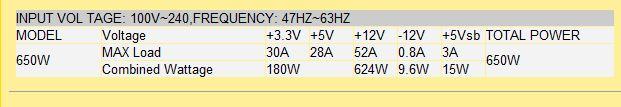

    Hier das Netzteil, damit du dir ein Bild machen kannst was es so alles kann:
    http://www.stegcomputer.ch/shop.asp?prodid=tmt-w0227
    Das es knapp werden könnte mit einer GTX 295 war mir klar, aber dennoch würde es funktionieren denk mir mal. (Steht ja 680W für Noname Netzteile)

    Btw. wenn ich mir das nochmal so anschaue glaub ich nicht, das eine GTX 295 nicht gehen könnte, weil mein Netzteil eine Effizienz von 88% hat. Also noch ca. 580W also. Die GTX 295 verbraucht laut Computerbase 400W bleiben also noch 180W für den Rest. Davon 100W Weg für Prozessor bleiben noch 80W, würde doch reichen oder? Ram's verbrauchen ja glaub ich maximal 1-3W. Eine GTX 275AMP! lief auch in meinem alten 550W Netzteil. Und mein Prozessor hat diese Graka glaub ich nicht ausgebremst.

    das Netzteil reicht.
