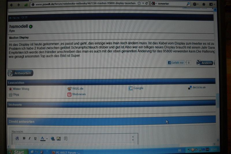

    Hi das Display ist heute gekommen ,es passt und geht ,das einzige was man noch ändern muss .Ist das Kabel vom Display zum Inverter es ist zu kurz ,aber kein Problem ich habe 2 Kabel zwischen gelötet Schrumpfschlauch drüber und gut ist.Also wer ein billiges neues Display braucht mit einem Jahr Garantie ich kann es nur Empfehlen.Ich werde den Händler anschreiben das man es auch mit der oben genannten Änderung für das 95800 verwenden kann.Die Halterungen passen Super wie gesagt ansonsten Top auch das Bild ist Super.
  8. mike_kilo
    mike_kilo Ganzes Gigabyte
    und die native Auflösung ist 1024x768 ? stimmt die max. Auflösung von 1400x1050, wie vermutet?
  9. hsmodell
    hsmodell Byte
    Ja stimmt ich habe noch ein Bild gemacht die Streifen sind weg und das Bild ganz Klar nur meine Digi macht keine schöne Bilder.

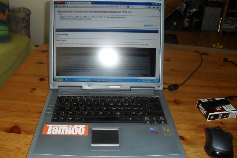

    Hier noch eine Komplett Aufnahme.

    ist wohl der Moiré-Effekt schuld. Da bilden sich Interferenzmuster.
  11. hsmodell
    hsmodell Byte
    Ja denke ich auch .
