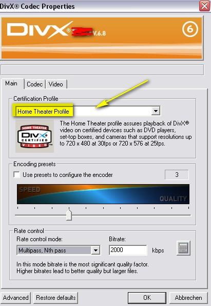

    mit Gspot (kostenlos) , http://www.pcwelt.de/downloads/grafik_videomultimedia/102855/gspot/ , ist ein Tool, das die Videodatei analysiert, dabei kannst Du ersehen, welche Codec, ect dieVideodatei ist. Also nimm eine Aufnahme, und analysiere mit Gspot, und schaue, ob MPEG1 od MPEG2.
    Die TV Karte ist einscheidend, wenn die Karte MPEG2 aufnehmen kann, dann im Programm der TV Karte dies auch dementsprechend einstellen, andernfalls nimmt sie vllt ein anderes Format auf z.B. das viel schlechtere MPEG1.
    Im Handbuch des DVD Players muss stehen, ob DivX kompatibel ist oder nicht. Kein Handbuch, kannst eine kleinere Aufnahme probeweise auf DivX Home Theater Profil umwandeln, und diese DivX als DatenCD brennen, mit DVD Player abspielen versuchen. Wichtig, ich wiederhole Home Theater
    hier wie der Codec DivX (es ist nicht Pro, daher habe ich es durchgestrichen, andernfalls Verwirrung, es ist nur zum Upgraden. Ich habe DivX kostenlos also kein PRO) zur Einstellung aussieht
    Videobitrate von 2000kb/s musst einfach sehen, ob für Dich zu hoch od nicht. Standard für DivX sind 780kb/s, für mich schlechte Qualität.
