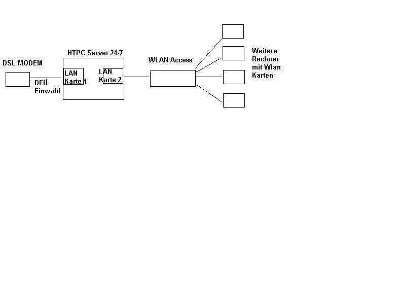

    Hi,
    ich habe folgende Netzwerkkonstellation daheim:
    Es funktioniert soweit alles sehr gut. Das Internet wird über Lan Karte 1 (DFÜ Einwahl) zu Lankarte 2 übertragen und mit einem Gateway an den WLAN Linksys Access Point WAP54G übertragen, der dann alles Rechnern Internet bietet, die sich zu ihm verbinden.
    Jetzt habe ich folgendes Problem: Wenn ich mich mit meinem Arbeitsrechner an den Access Point anmelde, habe ich nur ca. 2400kbit/s Internet Speed (DSL Anschluss kann 10000 kbit/s). D.h ich empfange ca. nur 1/4 der Bandbreite (habe es mit Speedmeter und Speedtest getestet). Wenn ich allerdings Daten vom HTPC an meinen Arbeitsrechner kopiere, kopiert er mit 17000kbit/s, also kanns an der Verbindungsqualität nicht liegen.
    Noch stranger wird es, wenn ich mich an meinen Wlan Access Point mit meinem Notebook connecte: Das Notebook kann ins Internet mit der vollen Bandbreite, also mit 10000kbit/s und kopiert Daten vom HTPC ebenso wie der Arbeitsrechner mit 17000kbit/s.
    Wie kann das sein? Stimmt was mit meinen Einstellungen am Arbeitsrechner nicht?
    Danke schonmal für jegliche Art von Hilfe.

    vielleicht solltest du einmal etwas zu den Betriebssystemen auf dem Arbeitsplatzrechner und dem Notebook sagen. Auch ob auf dem PC mit dem Speedproblem eine Desktop-Firewall bzw. Internet Security Suite installiert ist. Ohne Input an Informationen können wir nicht zur Fehlerursache sagen.

    Hi,
    auf beiden Rechnern ist XP installiert. Auf dem Arbeitsplatzrechner ist keine Firewall im Moment und auch sonst keine Sicherheitssoftware.
    Beim Notebook auch nicht außer McAfee, wobei des ja egal ist beim Notebook, denn da funktioniert es ja :confused:.
    Beide Rechner haben SP2 drauf.
    Wie schon gesagt, das komische ist ja, dass das kopieren von Daten bei beiden mit 17000kb geht nur das Internet ist beim Arbeitsplatzrechner bei 300kb.
    Danke
