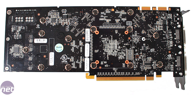

    Die Karte sieht doch so von hinten aus.
    Was stört denn da?
