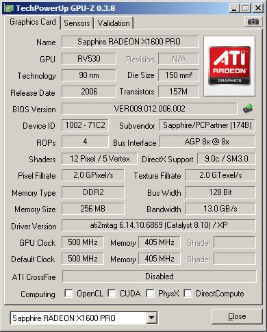

  16. Tschawo
    Tschawo ROM
    Da bitte!
    mehr infos hat das tool nicht ausgespuckt.
  17. poro
    Alles normal. Hätte ja was auffälliges sein können.
