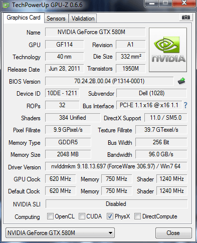

    Seit einiger Zeit bekomme ich immer wieder diesen Fehler (nvkflt.sys)
    Bei der Grafikkarte 580m Nvidea .. Neuer Treiber installiert.
    Dieser Bluescreen tritt auf, wenn ich ein Grafiklastiges Spiel starte zb. (Word of Warcraft).
    Hab schon einiges probiert..
    MIt der Onboardgrafikkarte läuft alles normal und fehler im Gerätemanager sind auch nicht vertreten.
    Ich weißt nicht mehr was ich machen soll und ich hoffe ihr könnt mir helfen.
    Temperatur Screenshots vom Prozessor und der Grafikkarte lege ich bei.
    GPU: [​IMG]

    Wie wäre es, mal die konkrete Notebookbezeichnung zu nennen?
    Dann hast du wohl die Referenztriber von Nvidia installiert. Die dürften allerdings für ein System mit zwei Grafikkarten schlecht geeignet sein.
