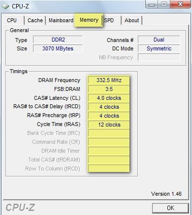

    CPU-Z rufe Reiter Memory auf
    dort muss 533mhz stehen
    und die dementsprechenden Timings von den OCZ Module

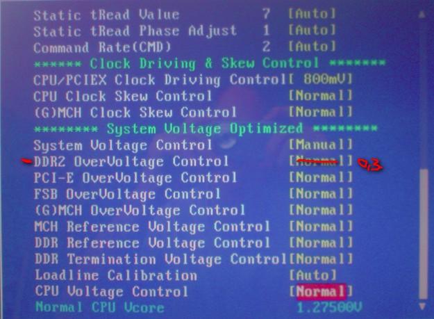

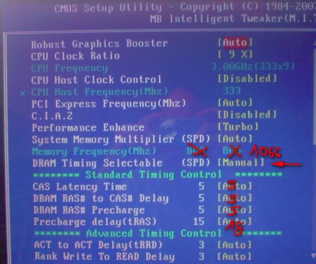

    Ich habe auch ein Gigabyte MB
    ins Bios, wähle MB Intelligent Tweaker
    bei Memory Frequenz muss 1066 sein
    dann stelle wie Bild (rotgeschrieben) TIMINGS ein
    danach gehe weiter nach unten mit Pfeiltaste "nach unten"
    siehe Bild
    DDR2 Overvoltage für 2,1V für Module, 0,3 stellen
    ist die Differenz von 1,8V für DDR2 Module.
    Bios Aenderung abspeichern
    und mit CPU Z über Reiter Memory überprüfen

  9. rotmilan
    hast Du 5-5-5-18 od 5-5-5-15 im Bios eingestellt?
    Spannung 2,1V od 2,2V?
    Es ist nicht immer 1:1, was ein Tool rausliest.
    bei CPU-Z ist der Reiter Memory am besten, weil das Tool oft 1066 Module gar nicht erkennt, sondern nur den Takt und Timings.
    die Module haben Timings 5-5-5-18, oder?
    Kannst mit Prime95 , http://www.computerbase.de/downloads/software/systemueberwachung/prime95/ , einen Stresstest machen, so siehst Du, ob die RAM stabil laufen.

    Im Bios siehst Du, dass die Timings 5-5-5-15 anstatt 5-5-5-18 steht, oder siehst Du dies über CPU-Z?
    Ich nehme an, Du meinst CPU-Z nimmt 5-5-5-15 und in Klammer -18
    CPU - Z hat Reiter = Registerkarte
    bei Deinem Rechner muss 533 @ 5-5-5-18 stehen, wenn es @5-5-5-15 ist, dann mit Prime95 den Stresstest machen, um die Stabilität der RAM überprüfen
    siehe CPU-Z Reiter Memory
  12. hebi01
    hebi01 Byte
    Hatte immer unter SPD gschaut unter EPP #1
    Also laut Memory passt es.
    Und nein. Im Bios steht 15 da und in Klammer die 18. So lassen?
