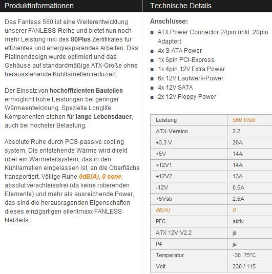

    Na sowas, solche Mogelpackungen kenn ich eigentlich nur von den NoName-Herstellern. Aber daß man jetzt auch bei 120€-Netzteilen "560W" auf einem 350Watt-Netzteil lesen kann, ist peinlich für Silentmaxx.
    Optisch sieht es nahezu wie das passive FSP Zen 400W aus, aber selbst das ist minimal leistungsstärker auf der 12V-Leitung.

    Das Silent Netzteil hat einfach kein Saft auf den Voltlinien
    die WattAngabe ist Show, obwohl das Silent Netzteil mit 80plus zeritfiziert, ist die Amperewerte der 12Voltlinie einfach für ein
    i7 920 Stromfresser & Co zu wenig.

    Was für ne Zahl vor irgendeinem W auf dem Netzteil steht, ist allgemein irrelevant.
    Daß das Netzteil gerade mal 350Watt Gesamtleistung hat, hab ich ja schon erwähnt. Keine Ahnung, was die 560 sein sollen, die Leistung jedenfalls nicht.
    Aber trotzdem sollten natürlich auch 300Watt noch für das System langen.
    Wenn Du nix falsch gemacht hast, würde ich daher schon denken, es ist defekt.
