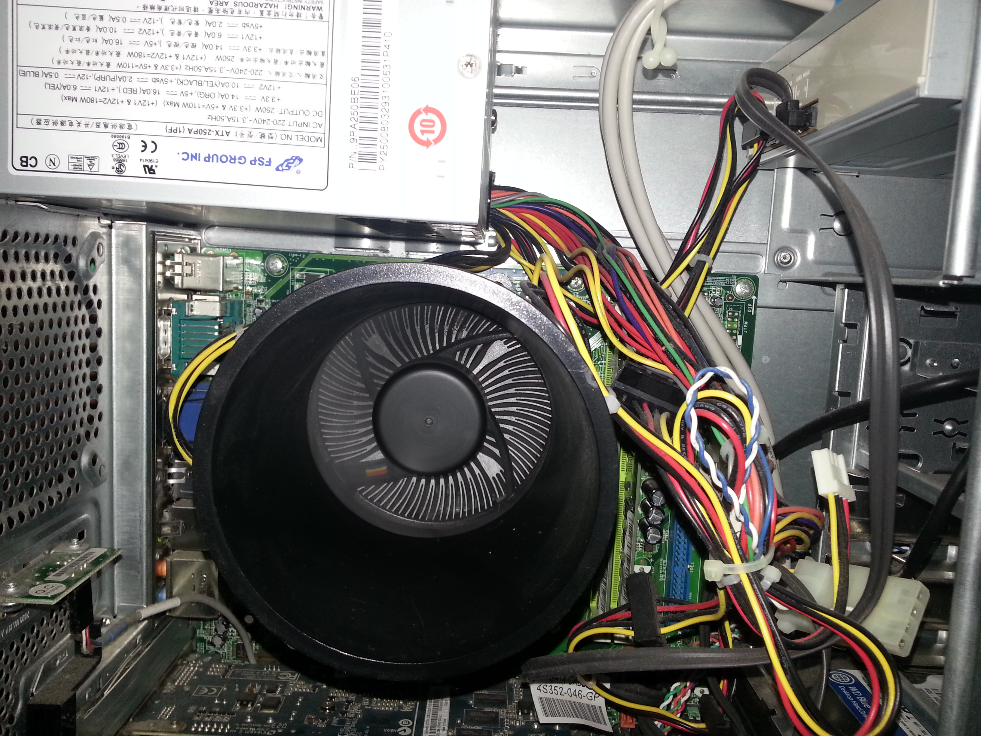

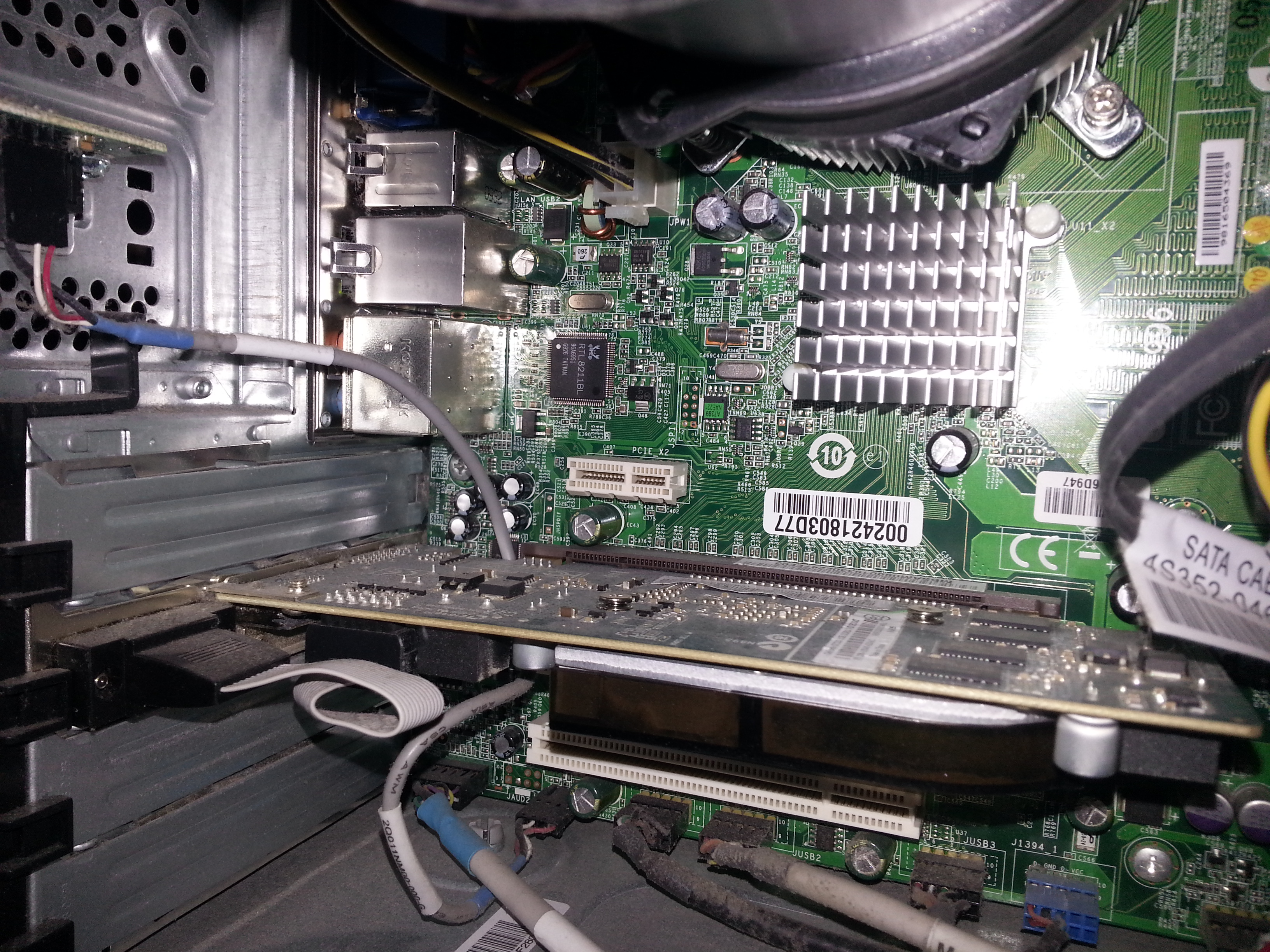

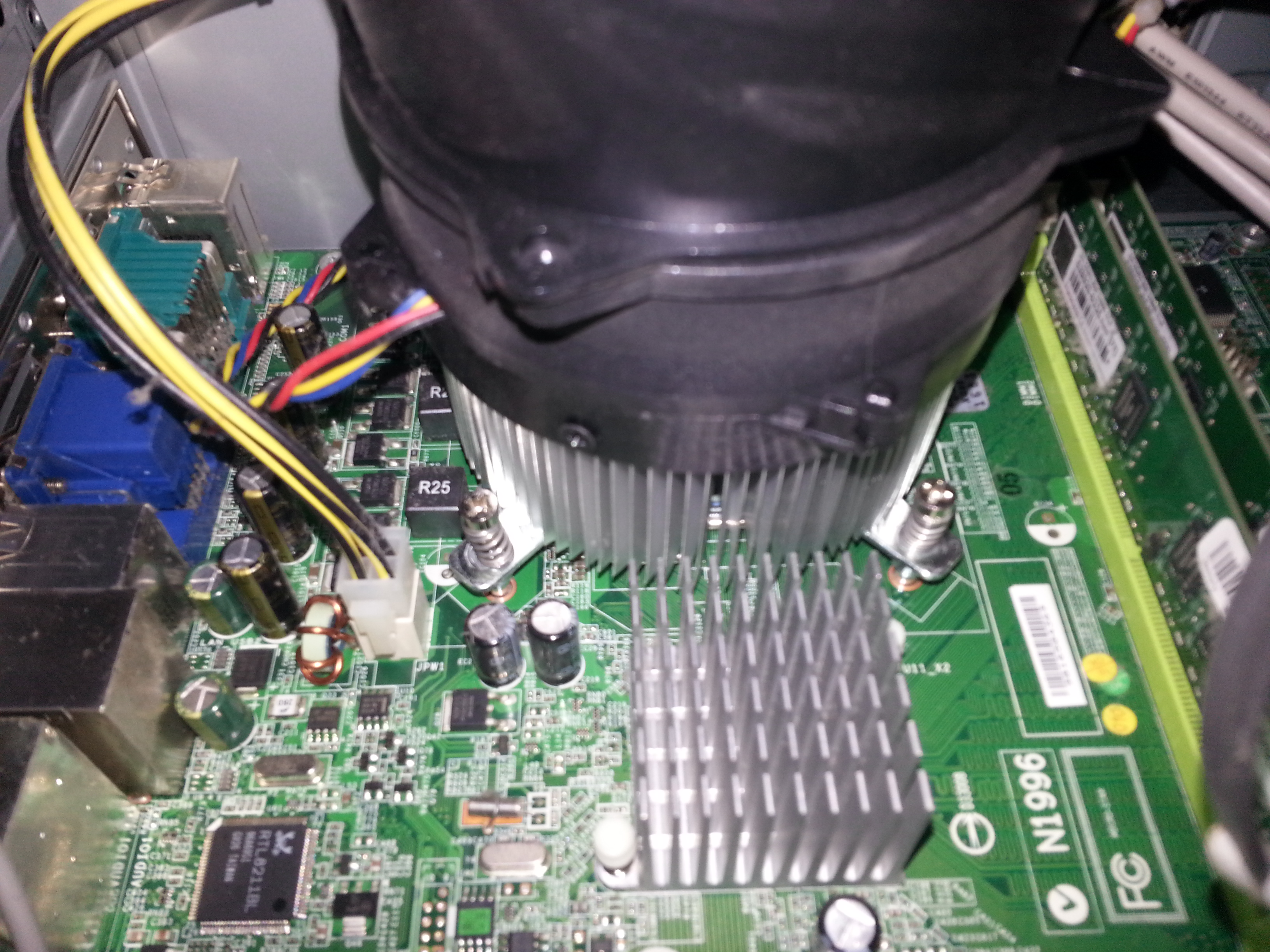

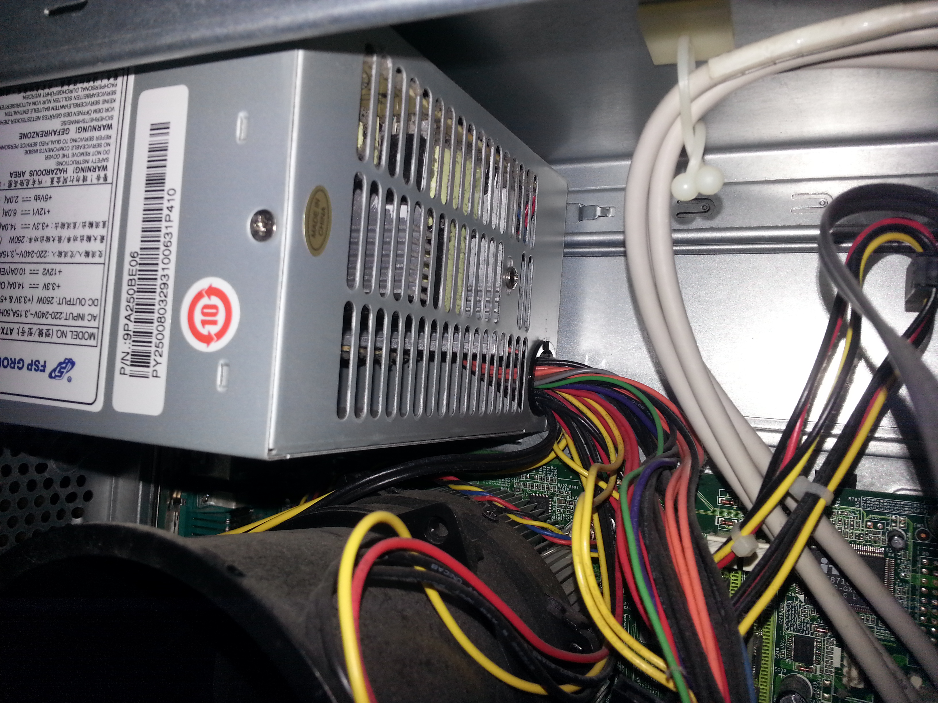

    Ich habe jetzt mal ein paar Bilder gemacht, hatte aber keine Ahnung, was genau relevant ist und wie ich am besten fotografiere.
    Wenn ich in einem anderen Winkel fotografieren soll oder was ganz anderes dann raus damit.
    Ich gebe dem PC jetzt nochmal eine Chance im offenen Zustand. Vielleicht bringt die extra Luft was :-D

  6. deoroller
    Wer hat das Netzteil eingebaut?
    Normalerweise ist der Lüfter unten und hilft bei der Entlüftung des Gehäuses.
    Gibt es im Deckel Lüftungsöffnungen oder einen Spalt zwischen Gehäusedeckel und Netzteil?
    Bau auch mal den Deckel ab und guck, ob der Netzteillüfter läuft und hinten Luft raus geblasen wird.

    Wie wäre es mit ein paar Gehäuselüftern vorn und hinten?
    Die Kiste muß doch kochen.
    Das Netzteil läuft auch schon auf dem Zahnfleisch: 180W auf 12V ... .

  8. magiceye04
    50W die CPU, 50W die Graka, 50W der Rest. Passt schon.
    Wenn das Netzteil mit dem Lüfter nach unten eingebaut ist, sollte das normalerweise auch zur Gehäusebelüftung reichen. Ist ja immerhin ein FSP, die haben selten schwache Lüfter.
    Trotzdem wäre es mal sinnvoll, alle Temperaturen und Spannungen zu ermitteln. Also z.B. hwmonitor im Hintergrund laufen lassen, eine Runde spielen und danach die Min/Max-Werte hier posten.

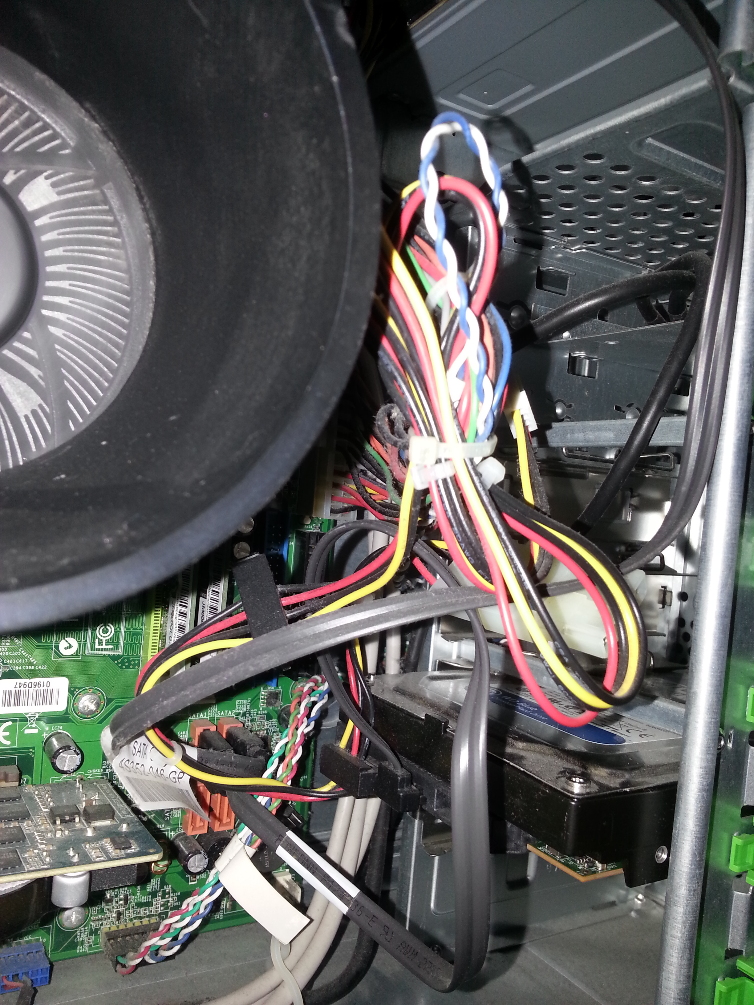

  9. Dogeater
    Dogeater Halbes Gigabyte
    Da finden doch garkeine Luftbewegungen statt in diesem Rechner. Das sieht man doch, da muss man garnicht weiter Temperaturen auslesen versuchen.
    Bitte mache noch ein Foto von "innen", dort, wo die Festplatte sitzt. Denn hinter der Festplatte müsste auch ein Lüfter verbaut sein oder verbaut werden, die Größe dieses Lüfters die müssten wir noch ermitteln. Du kannst auch die Frontblende vorsichtig abbauen und dann mal die Lochabstände messen. Dann kannst du zwei oder drei neue, passende Lüfter bestellen für das Teil.
  10. magiceye04
    Die Luft kommt in diesen Rechnern normalerweise durch die Seitenwand rein, direkt zum CPU-Lüfter und sollte im Idealfall vom Netzteil wieder abgesaugt werden. Letzteres scheint aber irgendjemand sabotiert zu haben, indem das Netzteil unglücklich kopfüber eingebaut wurde. Alternativ wäre es auch denkbar, dass das Netzteil hinten einen kleinen Lüfter hat - also am besten mal noch mehr Bilder vom Netzteil machen.
    Luftbewegung wird auf jeden Fall trotzdem vorhanden sein, die Luft wird ja reingesaugt, ergo wird sie auch wieder rausgedrückt, weil sonst Überdruck entstehen würde. Ein Gehäuselüfter zur Unterstützung hinten wird natürlich trotzdem nicht schaden.
  11. chewbacc
    chewbacc ROM
    Als ich ohne die Seitenklappe gespielt habe kam es wieder zu keinem Absturz. Kann auch ein großer Zufall sein, kann ich mir aber nicht vorstellen.
    Die Festplatte behält eigentlich immer zeimlich moderate Temperaturen, ich kann sie zumindest anfassen ohne mich zu verbrennen.
    Die Neue wurde, glaube ich, etwas tiefer eingebaut als die Alte es war.
    Vorne die Klappe habe ich auf die Schnelle nicht aufbekommen. Falls es hilft ein Bild:

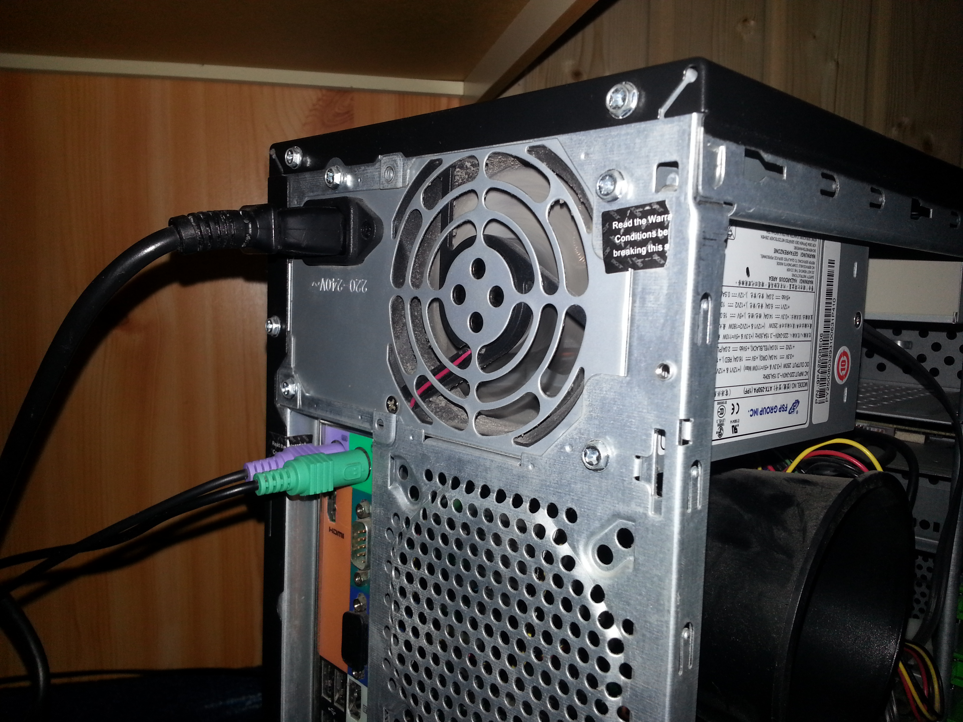

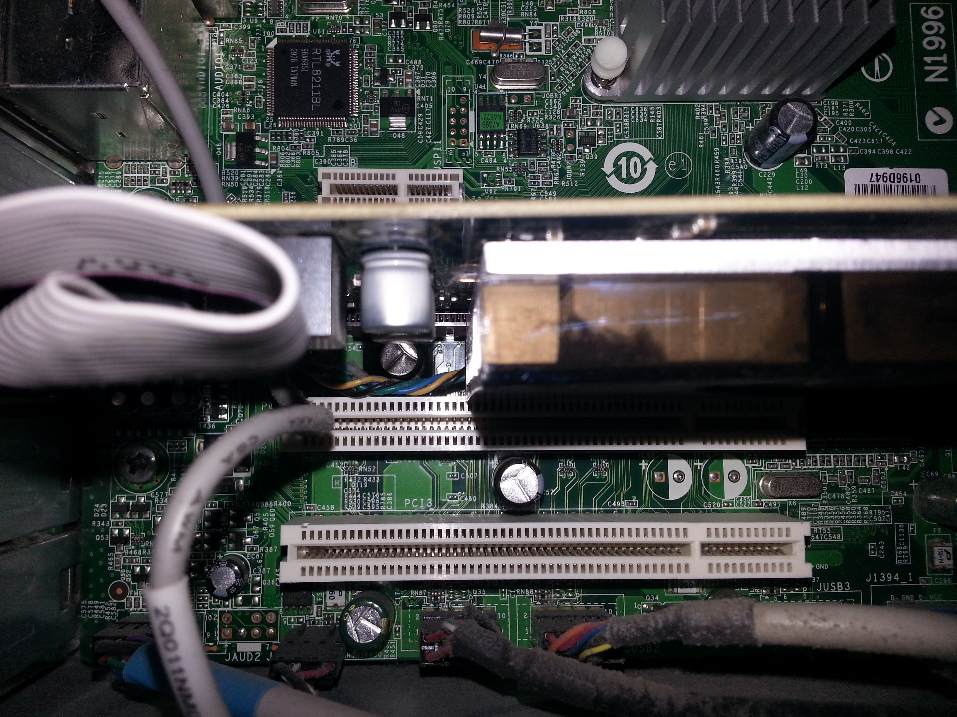

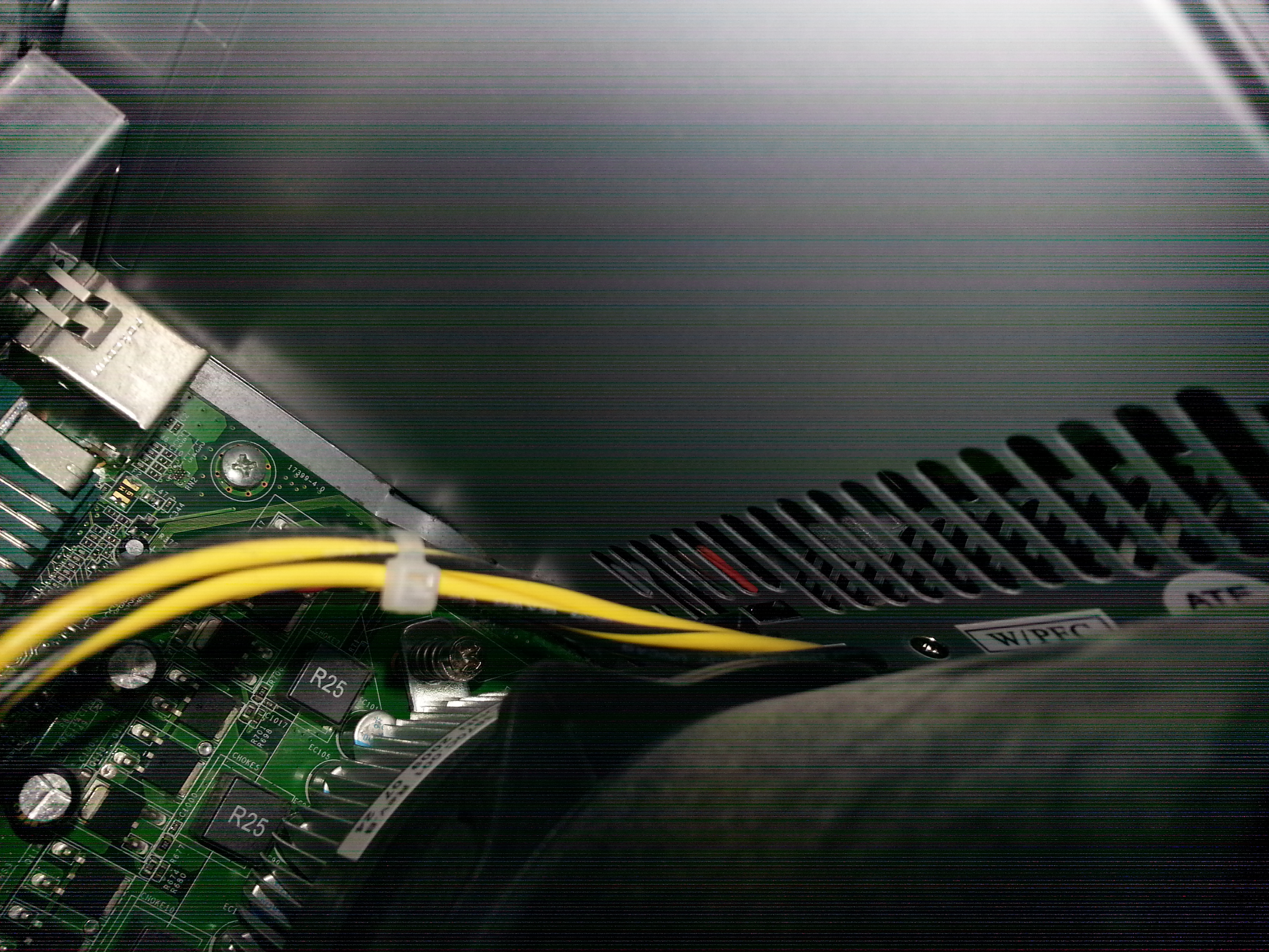

    Zu dem Netzteil
    Falls da beim Verbauen was verbockt wurde geht das nicht auf meine Kappe, da alles noch soweit original, wie beim Kauf drin ist. Bis auf die Festplatte wurde gar nichts gemacht. Auf dem Deckel ist kein Lüfter dafür hinten und dieser pustet definitiv auch (kühle) Luft raus. Außerdem sind innen sowohl unten als auch nach vorne gerichtet Schlitze an dem Teil. Hier die Fotos:

  12. chipchap
    chipchap Ganzes Gigabyte
    Das Netzteil ist ein Billigheimer ohne Bodenlüfter.
    Die Rotoren aller Lüfter sind verdreckt, das sollte man ändern.
    Laß aber das Netzteil zu, da liegen lange zeit lebensgefährliche Ladungen in Kondensatoren mit 400V.
    Und halte die Lüfter fest beim Säubern (Glasreiniger oder Druckluft).
    Den CPU-Lufttunnel sollte man abnehmen damit wenigstens die hochbelasteten Mainboardbauteile mitgekühlt werden.

  13. deoroller
    Der Lüfter saugt die Luft von Außen an. Dann ist es egal, ob es auf dem Kopf steht. Am Luftstrom ändert sich nichts, wenn die Luft von der gegenüberliegenden Seite des Netzteils einströmt.
    Du musst unbedingt einen Gehäuselüfter hinten einbauen. Außerdem fügst du hier keine Bilder mehr in Originalgröße ein. Sonst öffnet keiner mehr die Seite, weil der Browser nicht mehr aufhört zu laden. Das wird langsam unangenehm. Nutze einen Bilderhoster, wie abload.de.
