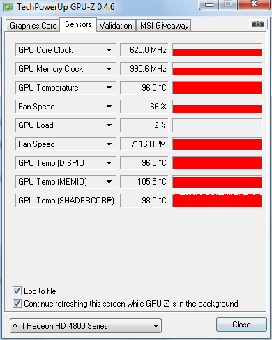

    Dies ist die Temperaturlesung von GPU-Z während dem windowsbetrieb;
    Kann das überhaupt sein? Irgendwie hat der ja dennoch einen fan speed.

    Im Windows Betrieb sollte die Grafikkarte nicht mehr als 60°C haben.
    Wenn 100°C stimmen, kann sie bei Belastung anfangen zu schmelzen. :topmodel:

    Die HD 4850 wird sehr warm.
    Meine hat im Leerlauf ca. 66 °C.
    Außerdem setzen sich bei manchen Kühlern leicht die Kühlkanäle zu.
    Nimm einen Staubsauger (600 W) und halte den Grafikkartenventilator fest.
    Dann kann man mit einem Pinsel die Kühlschlitze freimachen.
    Paß auf daß der Läufer nicht durchdreht, das killt manchmal die Lager.
