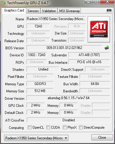

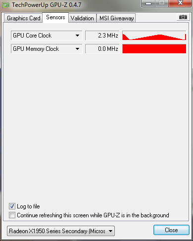

  6. Habs jetzt geschafft via Windows 7 den Treiber zu aktualisieren.
    Jetzt lief er was länger sodass ich folgende Sachen dokumentieren konnte
    GPU-Z
    HW Monitor
    Foto vom Bildschirm

    chipchap Ganzes Gigabyte
    Es riecht nach zerschossenem Grafikkartenspeicher (RAM-Clock = 0).
    Eine billige Tauschkarte würde den Fehler besser lokalisieren helfen.
