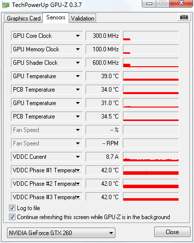

    Womit Temps ausgelesen? GPUz? http://www.techpowerup.com/gpuz/
    Wenn GPU 85°, dann Spannungswandler schon 118°?

    Everest taugt zur Zeit nicht viel. Nimm GPUz(Screenshot mit kleinem Kamerasymbol rechts oben).
    Nvidia hats erfunden, aber wer hat die zusammengebaut? Bilder?
