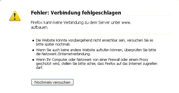

    ich habe teilweise das Problem das seit neuem die Internetverbindung abbricht.
    Wenn ich eine Webseite mit Firefox öffne und im späteren verlauf ein neues Fenster oder Tab wähle kann dort die neue Seite nicht aufgerufen werden.
    Mit dem Internet explorer scheint es keine Probleme zu geben.
    Auch wenn bereits Downloads laufen haben die keinen Verbindungsabbruch während dessen
    Es betrifft nur neue Seiten aufrufe.
    Ich vermute es liegt an dem "Teredo" Einträgen da im Router (D-Link DIR 615) im Protokoll eine Zeitüberschreitung angezeigt wird.
    Nach ca. 1-2 Minuten kann allerdings wieder normal arbeiten!
    Dieses Problem betrifft aber nur meinen PC, der Laptop über WLan ist davon nicht betroffen.

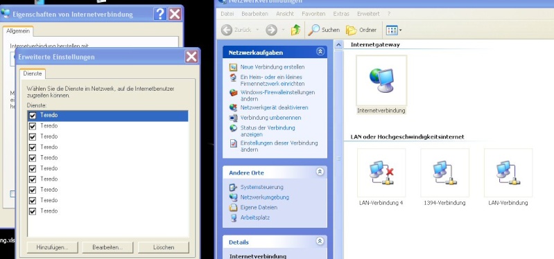

    Unter Netzwerkeinstellungen habe ich diese Einträge:

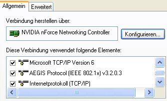

    Ist bei dem XP IPv6 installiert?
    In den Eigenschaften der LAN-Verbindung wird das angezeigt.
  5. Striker68
    Striker68 ROM
    Hier:
