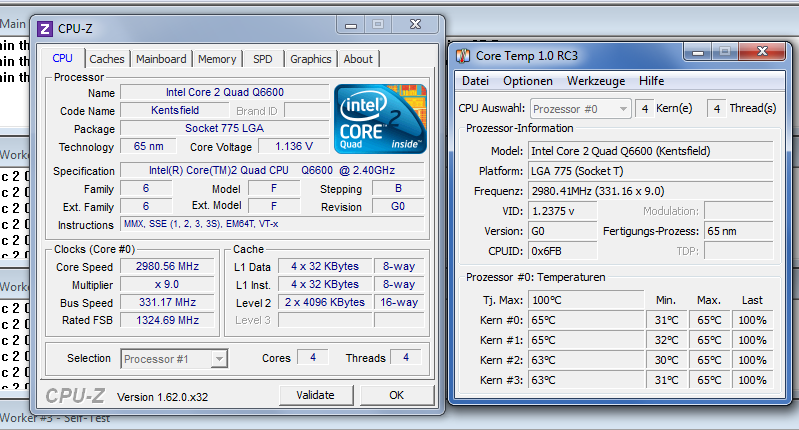

    hab jetzt Prime zu laufen ca. 10 min
    Temperaturen sind : 66 - 65 - 65 - 66
    hier nochmals Screenshots wo ihr auch FSB Ram Takt sieht laut GPU-Z
    ps: ich glaub er geht nicht über 66°C

    ps: Prime läuft sein 1 Stunde und hab 62°C grad mit Boxed Kühler auf FSB 333 ( 3Ghz )
    Gehäsuelüfterklappe ist offen xD
