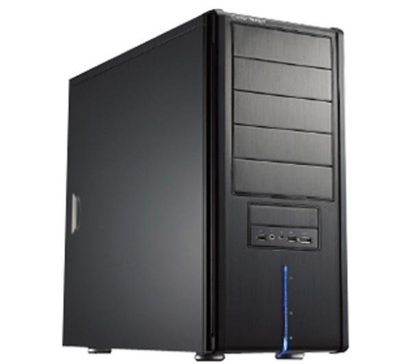

  8. rotmilan
    Ein PC Gehäuse sieht z.B. so aus
    nun ist die Frage wie heisst das PC Gehäuse, welches Modell
    somit wissen wir, was mit dem Anbringen von Ventilatoren und Luftstrom auf sich hat, um die Komponente im PC Gehäuse zu kühlen.
    Du hast also keine andere Ventilatoren im PC Gehäuse als ein SeitenVenti?
    wenn ja, ist das viel zu wenig für die Kühlung.
    Du musst zuerst die Hitzeproblematik mit einem Tischventilator auschliessen, wenn es trotzdem RAM Fehler gibt im 2.ten Slot, dann ist das Board defekt, spricht kaputt. Ein neues Mainboard kaufen, ist dann angesagt. Ich denke nicht, dass man für viel Geld zu einem PC Fachmann rennt, und er versucht es halbwegs wieder für eine Zeitlang zum Laufen zu bringen, wenn überhaupt.
    Die 12er Votlinie ist wichtig, die 5er Voltlinie braucht man die Amperewerte nicht zu wissen.
