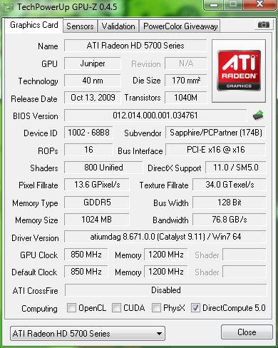

    Was steht bei GPUz(Fan*) mit letztem verfügbaren Treiber?
    Konnte auch sein, daß das alte Board mit der Karte nicht klar kommt.

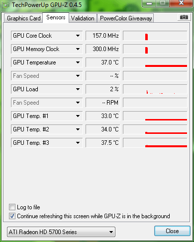

  9. poro
    Mach mal Screenshots von Speedfan und HWM. 3300rpm sind zu bezweifeln, wenn GPUz schonmal garnix anzeigt.

  11. poro
    Screens relativ in ordnung.

  14. chipchap
    chipchap Ganzes Gigabyte
    Du erzählst uns hier ein Haufen gequirltes Durcheinander, das ist kaum zu glauben. :cool:
    Die Bilder sagen, daß die Grafikkarte bei Leerlauf 33°C (stehender Lüfter) und unter mittlere Last 41°C hat.
    Ich hab einige Dutzend Rezensionen gelesen, und nicht eine einzige sagt, daß die Karte LAUT ist.
    Hast Du mal den Grafikkarten-Lüfter kurz in der Mitte angehalten?
    War das störende Geräusch dann weg?

    Hier mal noch ein Screenshot von GPU-Z nach vllt. 30min DiRT 2:
    65°C ist ganz schön heftig.
    Aber ich hab immer noch keine Drehzahl von der Graka erhalten.
    Wundert mich. :huh:

  17. poro
    65° sind garnix.
    Was is nun mit der neuesten GPUz -Version?
    Da reicht die Grafikkarte. Vorher tel. abklären.
