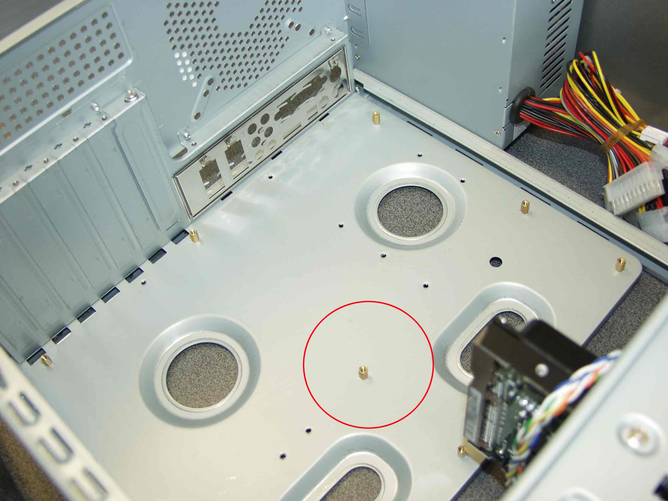

    Waren die Abstandshalter im Gehäuse bereits eingebaut oder hast du sie selbst gesetzt?
    Die sehen normalerweise so aus:
    http://www.snogard.de/cms_files/Image/LeeresGehaeuseAbstand.jpg
    Hast du das Mainboard dann ohne Isolier-/Gummischeiben auf die Abstandshalter montiert?
    Der Erdungskontakt des Mainboards mit dem Gehäuse erfolgt über die Abstandshalter. Deshalb soll man die nicht isolieren.

    Das Mainboard liegt direkt auf den Abstandshaltern. Einen habe ich zusätzlich reingesteckt, da das Mainboard sieben Vorbohrungen hatte.
    Dann wird das wohl so ok. sein.
