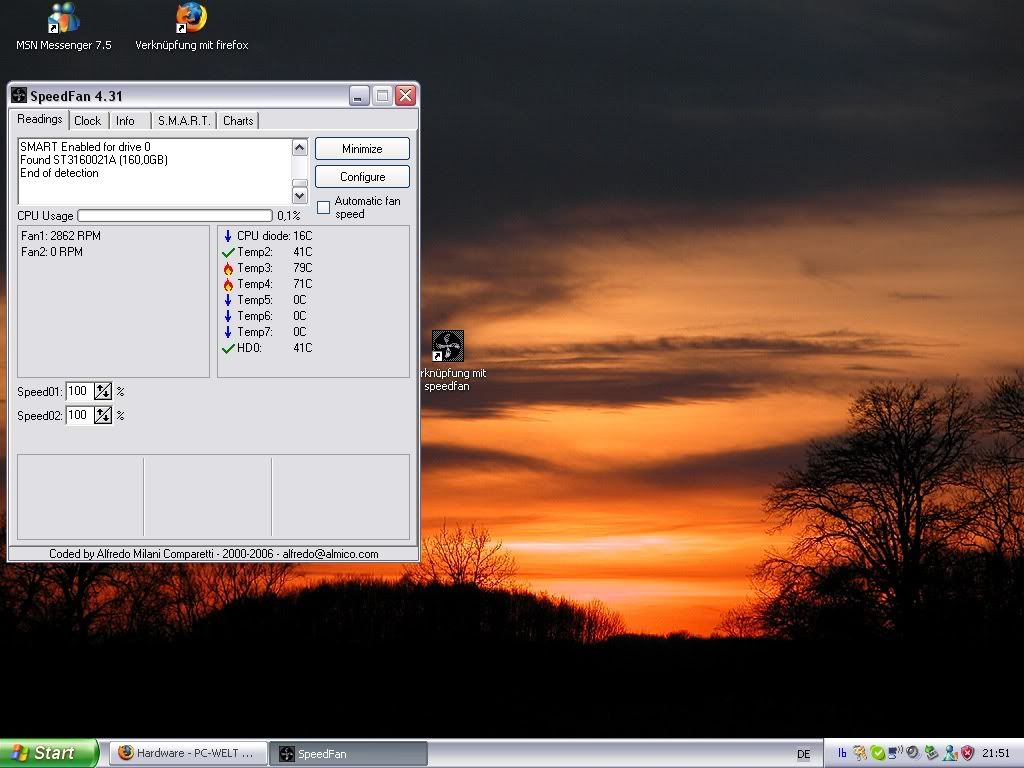

    da mein pc ab und zu nach dem starten, längerem spielens oder einfach zwischendurch beim internetsurfen einfriert und manchmal auch neu startet wollte ich die problembehandlung mit der cpu beginnen.
    komischerweise kann everest meine cpu temperatur nicht auslesen, also hab ich mir speedfan gezogen.
    leider kenn ich mich mit den Temp anzeigen nicht so gut aus und bitte darum das es mir vielleicht wer erklärt oder auch einige tipps zu dem problem allgemein geben kann.

    Da ich noch 4.29 drauf habe kann ich zu CPU diode nix sagen.
    Is bei deinem Board wahrscheinlich die Boardtemperatur.
    Temp2 41°C der Prozessor, Temp3/4 die Grafikkarte. HDD is ja klar.
    Du hast dein Seitenteil auf? Die Tempwerte sind so einigermaßen in Ordnung.
    Alle Treiber(vorallem Chipsatz) richtig installiert? Everest2.20 macht auf nem Gigabyte GA-7VRXP(älterer Chipsatz) keine Probleme.
    Probiere mal SIW aus.

    temp 3 & 4 kann nicht die grafikkarte sein da sie nie über 60° geht
    nein, wenn ich das wieder dranngeb stürtzt er nach 5minuten ab.
    kann man beim spielen sehr gut beobacht die fps sinken immer mehr in den keller und dann restartet er.
    bisher gings ohne dem auch recht gut. nur warum jetzt nichtmehr kann ich mir nicht erklären. kann es dadurch passieren das er manchmal einfreiert?

    Woher weisst Du das? Aus dem Treiber? Hättest Du gleich sagen können. Meine 6800GT hatte mit Originalkühler auch über 70° beim Zocken.
    Abgesehen davon, stimmen die Werte bei Speedfan nicht immer. Da muß einiges noch eingestellt werden. Aber 10° liegt Speedfan nicht daneben. 1-5° sind da die Regel. Unter Graphen/Charts kann man den Temperaturverlauf beobachten.
    Was? Das Seitenteil? Da wirds wohl zu warm?
    Typische Auswirkungen einer überhitzten Grafikkarte. Der Arbeitsspeicher könnte es auch sein. Mal MemTest machen.
    Was spielst Du? Irgendeine Möglichkeit während des Spielens mal auf den Desktop zu sprinngen, und die Temperaturen nachzusehen? Geht bei z.B. CoD2 ohne Probleme.

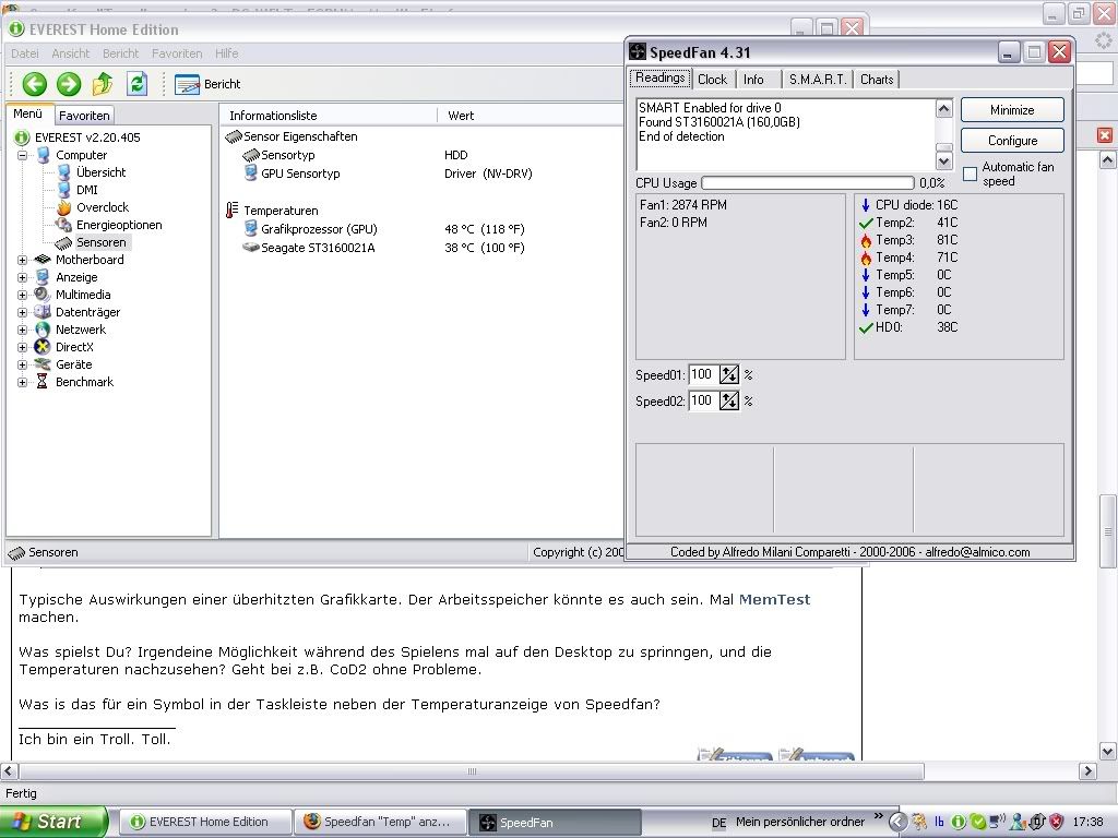

    ich vergleich einfach everest, speedfan und expertool für die grafikkartentemperatur. klick mich
    das meine graka zu warm wird wenn das gehäuse zu ist ist mir klar nur das die cpu bei offenem gehäuse so warm wird das man nichtmehr spilen kann versteh ich nicht, würde das neuauftragen von wärmeleitpaste etwas bringen?

    Nix mit CPU/Motherboard bei Everest? Chipsatztreiber ordnungsgemäß installiert? VIA Hyperion 5.10?
    Wie ist den der Name von dem Board(Hersteller und so)?
    Möglich daß die bei Speedfan angezeigten 81/71° CPU und Mainboard sind. Was ich aber bezweifle(zu hoch).
    Was ist für ein Kühler auffe CPU?
    Was sagt das BIOS zu den Temperaturen?
    http://www.lavalys.com/beta/everestultimate_build_0859_e1tpdromw4q.zip
    Das is die letzte(?) beta von EverestUltimate. Eingeschränkte Funktion, aber mit etwas Glück werden die Temperaturwerte ausgelesen.

    das bios sagt ca 67°~

    Was sagt Everest dazu?
    Mach Bild.
    Dann saug, und installier mal.
    CPU-Temperatur? Is zu warm. Verschmutzer Kühler/Lüfter? WLP vieleicht mal erneuern? Oder gar nen anderen Kühler?
    @SpeedyGonzales²
    Immer schön die Werte von Speedfan mit denen von Everest vergleichen. Pech wenn Sensoren verbaut sind, welche nicht erkannt werden. Oder garkeine vorhanden sind.
    Ich installier jetzt nich Speedfan neu, nur um zu schauen was das für 71° sind.
    Unter Configurieren->Benutzerdefiniert kann an die Werte angleichen.
