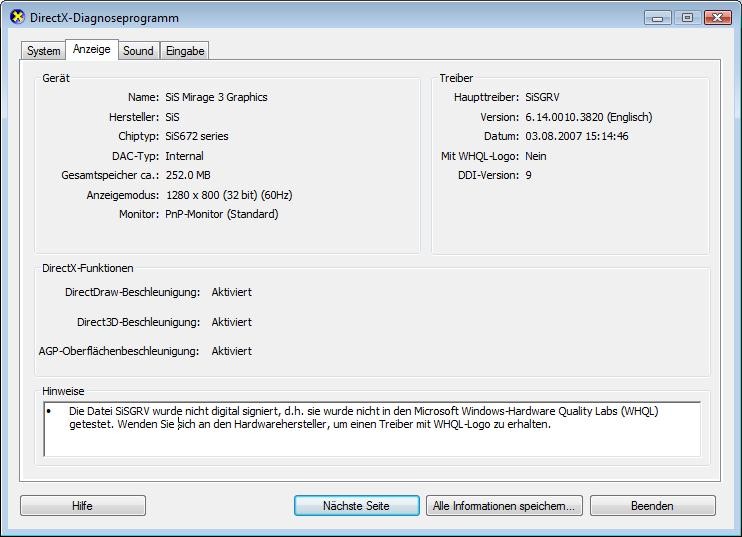

  1. Hallo,
    wo finde ich Treiber für eine Grafikkarte für Linux?
    Ich bin leider ein Anfänger in Sachen PC und komme mit Windows nicht zurecht, ein Freund hat mir Linux Xubunto entfohlen damit komme ich auch gut zurecht nur der Bildschirmauflösung ist zu groß mein Freund sagte mir ich soll einfach mal Googeln und hier bin ich jetzt gelandet und wollte fragen ob jemand weiß wo man so eine Grafikkartentreiber findet:
    Über Antwort währ ich dankbar.

    Hallo und willkommen im Forum!
    Möglicherweise wird gar kein zusätzlicher Grafiktreiber benötigt.
    Schau mal im Menü unter "Einstellungen" -> "Anzeige" (oder ähnlich), ob dort die gewünschte Auflösung dabei ist. Wenn nicht, prüfe, ob der SIS-Grafiktreiber installiert ist.
    Starte dazu den Synaptic-Paketmanager, klicke oben auf "Suchen" und gib in das Eingabefeld folgendes ein:
    Code:
    xserver-xorg-video-sis
    Klicke auf das Feld vor dem Paketnamen, dann auf "Zum Installieren vormerken" und schließlich oben auf "Anwenden".
    Gruß, root

  6. qqqaqqq
    qqqaqqq Megabyte
    Ich hoffe das ist nicht die SIS Grafik mit den 3 Chips.
    Gericom Phantom Superlight A4 ? (Hoffentlich nicht, beten)

  11. qqqaqqq
    qqqaqqq Megabyte
    apt-get update bringt wie temrpanillo sagte nix. den es wird dieser Treiber benötigt. (xorg-driver-sisimedia_0.9-1_i386.deb)
