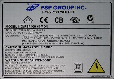

    Beim Netzteil handelt es sich um ein FSP400-60MDN
