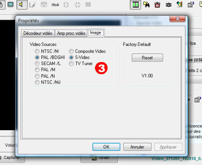

    Bist du des franz&#246;sischen m&#228;chtig? Ich hab hier eine >(bebilderte) Anleitung< f&#252;r ein "syntec STK1150" (was das richtige Ger&#228;t ist - Logilink hat nur sein Label draufgepappt) gefunden. M&#252;sste man eigentlich auch ohne Franz&#246;sischkenntnisse nachverfolgen k&#246;nnen...
    Wahrscheinlich hast du nicht den richtigen Eingang gew&#228;hlt. Standardm&#228;&#223;ig steht das bei Ulead wohl auf S-Video. Du musst es auf "Composite Video" umstellen.
  5. danke, das war es. es funktioniert jetzt. Vielen Dank
