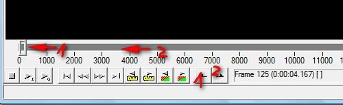

    Hier ist ein Screenshot
    von der Leiste untendurch von Virtual Dub (=VD)
    der Pfeil 1 gibt an, wo Du die Anfangsmarkierung setzt, dann drücke auf die Taste "Mark in" Rote 1. die Endmarkierung setzen, dann drücke auf
    die Teste "Mark out" Rote 2. so siehst Du in der Leiste die Markierung von Anfang und Ende.
    (nicht mehr auf dem Screenshot ersichtlich)
    gehe auf Video - Direct Steam Copy, bei Audio ist es schon gestellt.
    so kannst Du über File - Save segmented AVI
    das geschnittene AVI ausgeben.
