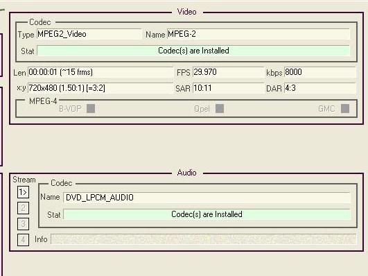

    Analysier das VOB mal mit GSpot und poste das Ergebnis/einen Screenshot hier. Evtl. brauchst du webspace, um das Bild zu zeigen. Hochladen kannst du das Bild hierhin:

  6. Sieht folgendermaßen aus:

    Da haben wir den "Übeltäter" => "DVD_LPCM_AUDIO"
    Damit können die meisten Konverter nicht umgehen. Wandle die Audio-Spur mit BeSweet nach *.mp2 und zwar direkt aus der vob-Datei.
  8. Ja, den Codec hatte ich im Verdacht, wußte bloß nicht was man dagegen tun kann. BeSweet hab ich noch nicht benutzt, aber bei den Dutzenden Programmen, durch die ich mich schon gewühlt hab, wird das auch nicht das Problem sein :p
    Danke, ich probier's mal.
