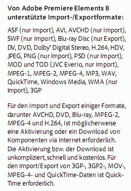

    Das aktuelle Adobe Premiere Elements 8 hat wohl momentan immer noch Probleme mit dem Einlesen von AVCHD. Daher wird wohl ein Patch für ne ältere Version auch nicht viel bringen.
    Wenn man sich genau an die Anleitung hält, soll es aber halbwegs stabil arbeiten.
